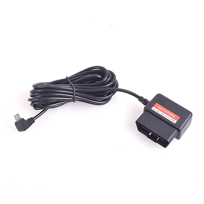

Precis OBD2 ger konstant matning. Sen vet jag inte om man kan använda material från en ”olagligt monterad övervakningskamera” som bevis vid en parkeringsskada?

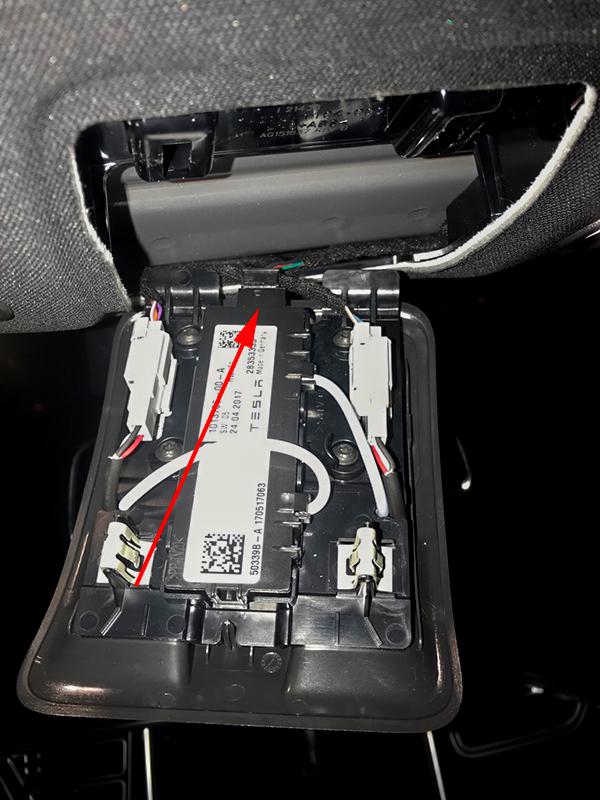

Jeg har nylig installert en dashcam (Blackvue 760 ch1) og jeg er en av de som jobber med helt andre ting enn elektronikk. Så jeg måtte finne en enkel løsning på kabling mm.
Hos meg ble det derfor kabelklemmer for 0,75 kabel på Biltema (25,-) og tok strøm fra uttaket oppe i hvor lamper mm sitter (alltid strøm, også om bil er slått av) og strakk en 25 cm lang kabel til kameraet som ble festet på frontvinduet. Brukte 30 minutter.
Å finne rett kabel er ikke noe problem hvis man har sett på Youtube. Største utfordringen var å fjerne teipen fra Teslas kabel. Den sitter utrolig fast. Kabelklemmen er enkel å sette på eksiterende kabel, men husk på at det er trangt der oppe. Å strekke kabelen over himlingen tok mest tid. Jeg hadde ikke kabelstrekk-utstyr og brukte derfor en tynn ståltråd som jeg fant i garasjen. Den er må være stiv og tynn nok for å feste kabelen som trekkes fra vindusiden til koblingspunktet.

Varför inte bara lägga ledarna från kameran tillsammans med de existerande och klämma igen det som är där? Det har jag gjort i två bilar nu och är fullständigt reversibelt om man önskar. Behöver då inte ta bort nån tejp eller isolering.

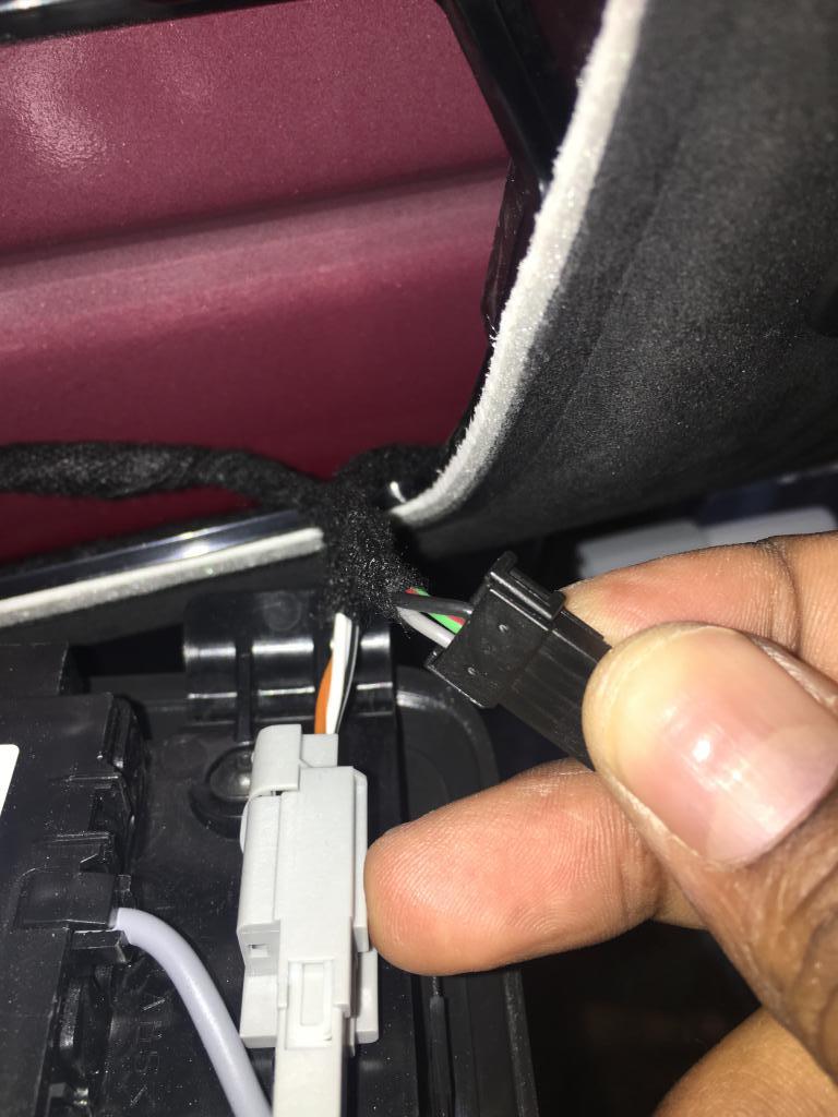

Isoleringen har jeg ikke gjort noe med, men ledningene er surret med en spesiell teip. Måtte fjerne 3-4 cm teip for å få plass med kabelklemmene.
Inlägg: 12048
Re: Har du en dashcam?
Men du behöver ju bara vippa upp kontakten och lägga koppartrådarna från kameran ovanpå koppartrådarna som redan är där och stänga igen klämman.

Det var det jeg gjorde, men hos meg var det så tajt at jeg var nødt til å fjerne noen cm av tejpen.

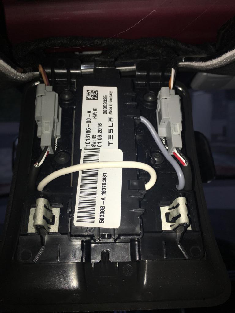

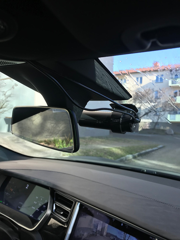

Jag gjorde en liknande installation med Blackvue DR750S-2ch för några veckor sedan, och tog strömmen från samma ställe som Erik gör i den här videon:
Har varit igång sen i påskas nu och allt verkar fungera fint. I nyare S är dock den här kontakten upptagen, så gjorde en piggyback med en https://www.kjell.com/se/sortiment/dato ... pin-p61589 och säkring på vägen. Lödde inte något utan använde treledade skarvklämmor i stället: https://www.kjell.com/se/sortiment/mobi ... are-p39038
Att dölja och dra kabeln från backspegeln i taket i soltaket (om du nu har soltak) är förvånansvärt lätt, tog typ tio minuter. Det finns gott om utrymme i headlinern för att gömma kabeln, bara att öppna solluckan och dra igenom den. Är enklare än vad Erik visar på filmen ovan. Det som återstår nu är att snygga till dragningen. Ska dra den genom headlinern fram, i stället för genom luckan som jag har det nu, så kablarna som syns blir lite kortare. Det bökigaste kommer bli att få till en fin dragning av kabeln från baksätet till fönstret i bakluckan, eftersom man behöver man ta bort några paneler då.
Om du vill ha uppkoppling till kameran borde en ZTE Mobley vara ett enkelt val, den ska tydligen gå att ha always on. Telia säljer den i sitt "Telia Sense"-paket. Bara att plugga in i OBD-kontakten som sitter helt synlig där man har fötterna på förarsidan: https://www.telia.se/privat/bredband/tj ... teliasense
Extremt dålig kvalitet på bilderna här, men kan fixa mer detaljerade bilder / instruktioner om du vill, eller så får vi ta ett geek meet ;)

Jag tar ström från OBD2-porten, samt har en trådlös router med permanent ström. Alla kopplingar har jag lagt bakom plastlocket man kan dra bort på sidan av panelen när man öppnar dörren. Sladdarna till kameran har jag dock dragit utanför kanalen i fönstret, det ser dock helt okej ut och var löjligt lätt. Tog cirka 1h20min att installera det hela. (DR750S-2ch)

Det finns också smidiga adaptrar från OBD -> microusb, och på S:en finns det gott om utrymme att gömma ett vanligt litet 4g-modemet i panelerna vid benutrymmet om man vill.
Jag köpte en sådan här rackare, så får man lite mer frihet med anslutningen där, men den har tyvärr inte dykt upp ännu.

Jag köpte en OBD2-kontakt som jag lödde på 2 tåtar på, sedan går dom till en magic box (köps på eBay för 250kr). Lite smältlim saknas dock, det funkade dåligt i minusgraderna som var när jag installerade

Kanske lite bökigare i X:en gällande att dra bak kablen till bakrutan vid 2CH, men om du har samma uttag under luckan vid backspegeln så är det inte så värst bökigt gällande frontkameran i alla fall. Tänk på att inte blockera eventuella airbags om du drar kabeln till bakrutan i interiören bara. Det var det som fick mig att tveka lite först, men på S:en var det som tur var lätt att kringgå dem.
Jag hade trott att allt skulle vara ganska bökigt så min kamera låg i någon månad innan jag tog tag i det. Var löst på en timme sen när jag väl tog tag i det, så ångrade att jag inte gjort det tidigare faktiskt.
Kan ta bilder på min strömkoppling om du vill. Är ingen skönhet, men däremot lödfri, rasselfri och dold.

How do I make use of this 12v supply powering both the Ultrasonic hardware and Blackvue Dashcam.
I read the previous posts to use "Förlängningskabel för fläktar 4-pin" but I still need to power up two devices.. Any suggestions
That cable actually fits in the original hardware too, if you just sand it down a tad. The spacing between the pins are the same, it's just the outer plastic housing of the cable that needs a little bit of altering. I simply cut the wires on the extension cord and then used a 3-way cable connector and put everything together, all without the need to splice the cables or alter any original hardware.
Put a fuse in front of the dashcam too, just to be on the safe side. I'm not at the car now, but can take some pictures later.
