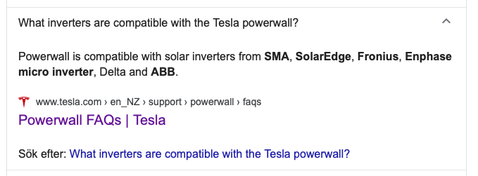

Är det någon som vet om Teslas PowerWalls kan installeras mot Solar Edge SE17k växelriktare?
Det borde inte vara några problem genom att det är separata system som går över AC.

Hittade nyss en bekräftelse på PowerWall 1 iaf via Teslas support;
Ang integrationen, så har jag det mesta via Tibber idag, men vore kanon om man kunde få det i Tesla appen också :D
Ja, det ska gå bra, min polare har typ den konfigurationen. Jag försökte få honom att förstå att en Powerwall är meningslös i Sverige utan framgång, jag vet inte varför man ska ha en sådan, jag kör min anläggning och säljer det lika dyrt till nätet som han sparar på att lagra elen så...
