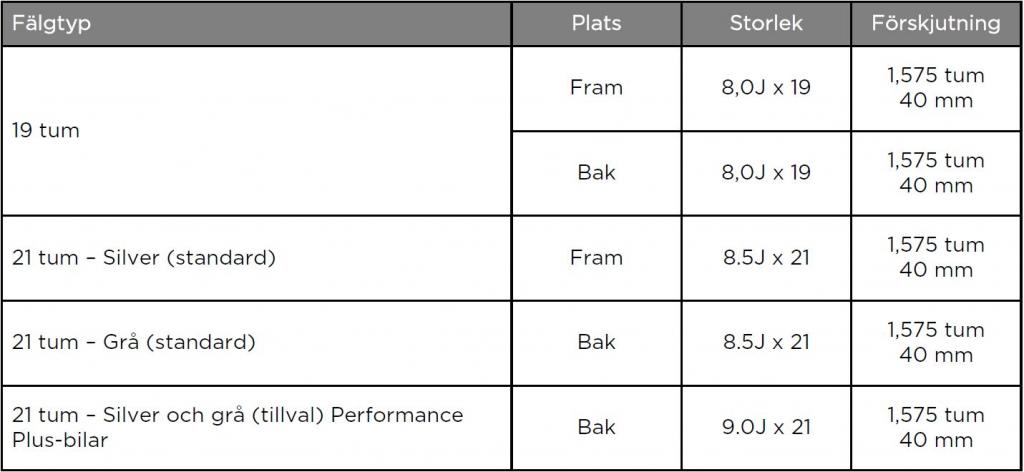

Här är listan ifrån manualen:

Tack Pontus!

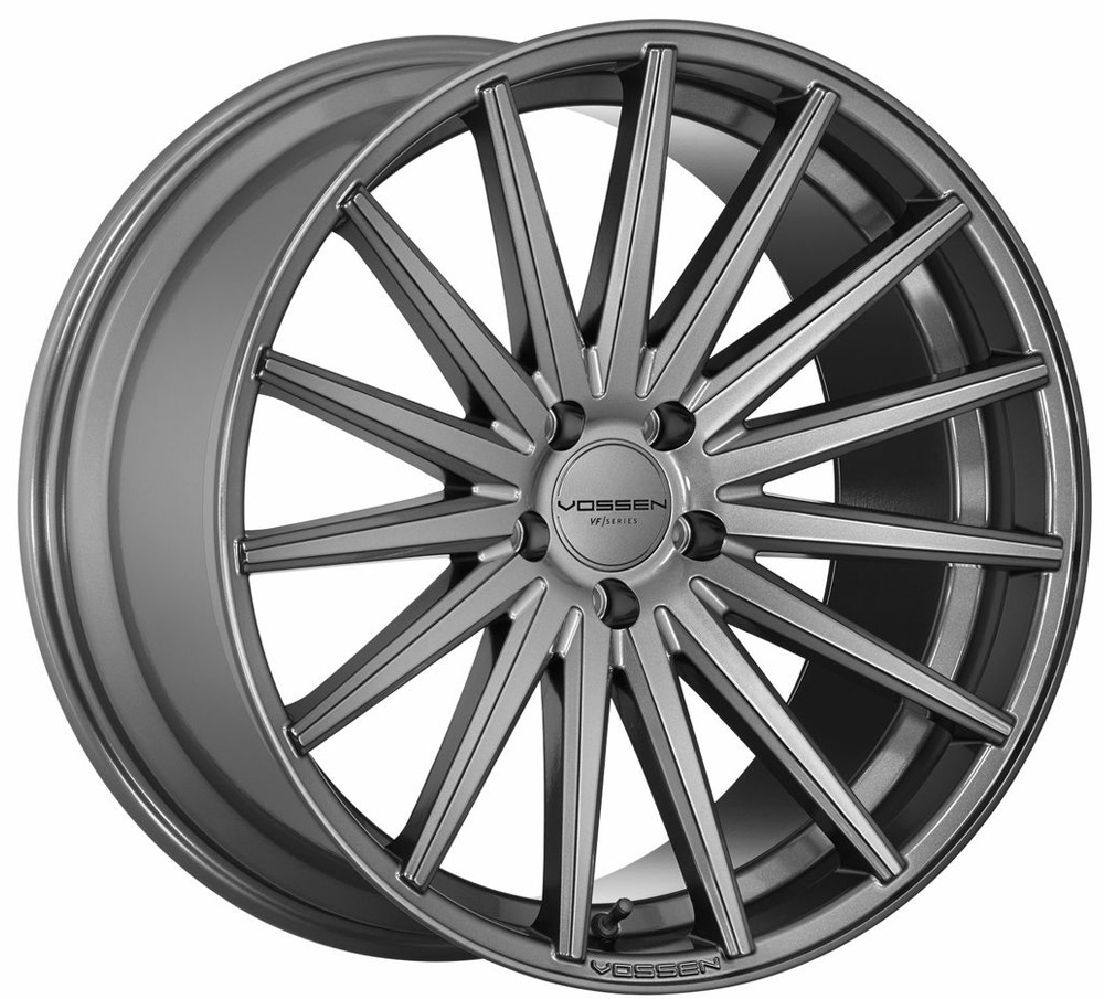

Nu lutar jag åt Vossen VFS/2 som snart kommer i 21". Däck blir med Michelin Pilot Super Sport.
Model S 85 | Maj 2015 | Solid Vit | Panoramatak | Tan NG-säten | Svart Alcantarainnertak | Blank Abachiträdekor | Teknikpaket | Köldpaket | Säkerhetspaket | Breyton Spirit 21"
Model 3 - Reserverad 2016-03-31
Användarens profilbild
z balata
Inlägg: 335
Blev medlem: 05 mar 2014 19:57
Re: Tredjepartsfälgar
Inlägg av z balata »
Tack för detta det var ju bra info. Problemet nu är att det finns inte 8,0 x 20 att köpa utan det måste bli 8,5 x 20. Sedan är de allra flesta med ET 35 mm. Vågar man ha det? Eller är det väsentligt med de 5 millimetrarna?
En annan fundering. Ni som har P85+, ni har väl bredare fälg bak? 9-tum?
Teslas 21-tum med fälg kostar f ö 50 000 kr. Rätt blodigt. Dubbelt mot allt jämförbart.
När det gäller däck så tänkte jag välja Dunlop Sp Sport Maxx GT. De har både lägst ljudnivå och lägst energiförbrukning. F C 68 dB
