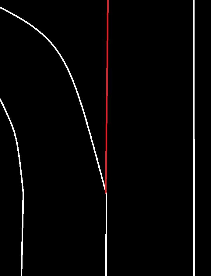

Tydligen fler med 2018.10 eller 2018.12 som har problem med att bilen vill "centrera" sig, och därför hastigt styr rakt emot barriärer. Såg ett klipp på reddit , där någon demonstrerade detta. Han var beredd, men hann ändå med nöd och näppe styra undan. Hade han inte varit beredd, och inte haft händerna på ratten, så kan jag förstå att olyckan inte gick att undvika. Så kanske var det första gången för Walther med den nya versionen, och med AP aktiverat i denna filen.
Tydligen har detta fungerat utmärkt i tidigare versioner.
Model S 90D -2017 Titanium
Inlägg: 19975
Re: Ny dödsolycka med Tesla :(
På AP1 har det funkat så sedan begynnelsen och gör det fortfarande (lite bättre numera dock), dvs att om den tappar linjen på en sida så styr den mot just den sidan, testade senast för ett par dagar sedan och
den gör fortfarande så fast inte lika häftigt som förr.
Helt vansinnigt eg, den ska/borde fortsätta att följa den linje den faktiskt ser och hålla samma avstånd till den linjen tills den ser en linje på andra sidan igen och först då försöka centrera igen.

Det är inte det som är problemet här, bilen tappar den högre linjen och väljer därmed att följa den vänstra. Om du tittar på bilden jag bifogar så fattas den linjen som är markerad röd vilket gör att när bilen väljer att följa den vänstra linjen i filen så svänger den rakt mot barriären.
Inlägg: 19975
Aj, ja då var det ju värre, och då gör ju bilen rätt eg då den iaf följer den linje den faktiskt ser, fast med olycklig utgång såklart...
