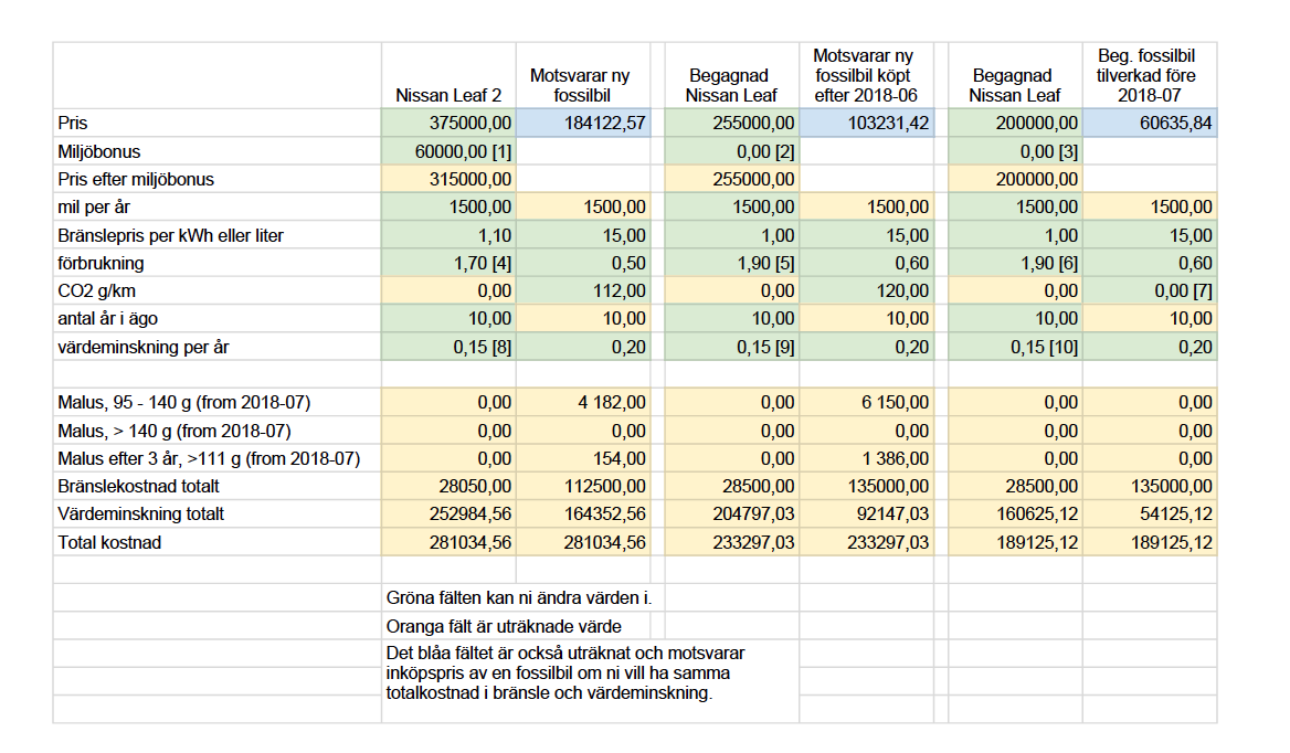

Här är ett exempel på beräkning av de totala kostnaderna.
Lyckades rota fram det i djupet av mina dokument.
Ursprungligen var det en kalkyl som delades i ett Nissan Leaf -forum, som ni nog ser.
Är det någon parameter till att lägga i en sådan kalkyl?
Eller har fler gjort liknande beräkningar?
Hepp!
Jo försäkringskostnad är inte inlagd.
Beroende på normal- ägaren förstås.
