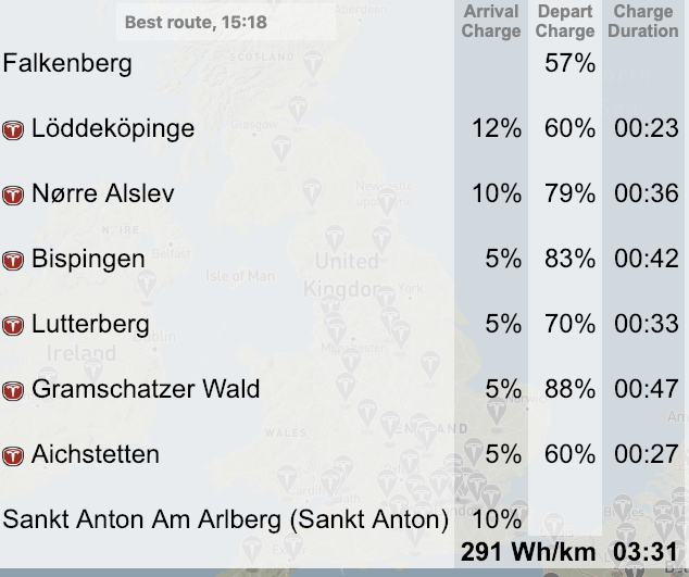

Re: Långsammare superchargers?
Hej. Igen.
Måste nog ta upp det här igen.
Jag undrar om det är mina förväntningar på laddhastighet som är problemet och kanske inte bilen. Förväntningarna kommer främst från abpr - som är en fantastist tjänst för övrigt. Men, kan det vara så att laddhastigheterna där inte är helt korrekta?
Jag planerar att bila ner t St Anton i vinter. När jag planerar resan i abpr får jag rutt enl bild nedan.
Den säger ju bland annat att jag ska kunna ladda 48% i Löddeköping på 23 minuter och 55% i Aichstatten på 27 minuter. I går kväll, efter att ha hämtat bilen i varmgarage på Kastrup och därefter kört ca två timmar i 140kmh laddade jag 36 kWh, eller 36% (18-54%), på 20 minuter. Skärmen visade att jag fick 110-115kW under hela laddningen. Jag har svårt att tro att jag hade laddat 12% till på 3 minuter (jmf med Löddeköping)eller 19% till på 7 minuter (jmr m Aichstatten).
När jag jämför förbrukningen med vad abpr förutspår stämmer detta nästan alltid på någon enstaka procent när. Där är den alltså mycket exakt.
Är det så att jag förväntar mig för mycket av bilen, eller är det så att jag borde ta kontakt med Servicecenter?
Min erfarenhet är att du kan i princip sätta klockan efter ABRP.Delta1 skrev:Hej. Igen.
Om jag ska ut på långkörning på vintern så laddar jag bilen till 90%, och 30 - 60 min innan avgång så drar jag upp den till 100%, så batteriet ska värmas upp av laddningen. Jag siktar på att komma in på SuC med 10% kvar, och laddar sällan många % mer än vad ABRP säger. Så länge man inte är tung på foten så fungerar det hur bra som helst.
Hade jag haft ditt problem hade jag tagit kontakt med ett service-center. Dom borde rätt snabbt, på loggarna, kunna se vad anledningen är till att det inte går snabbade.
Jeppe_E
- Inlägg: 3840
- Ort: Munka-Ljungby
Har du angett alla variabler rätt i ABRP? Dvs temperatur, extra last i bilen, förhållanden?Delta1 skrev:Hej. Igen.
