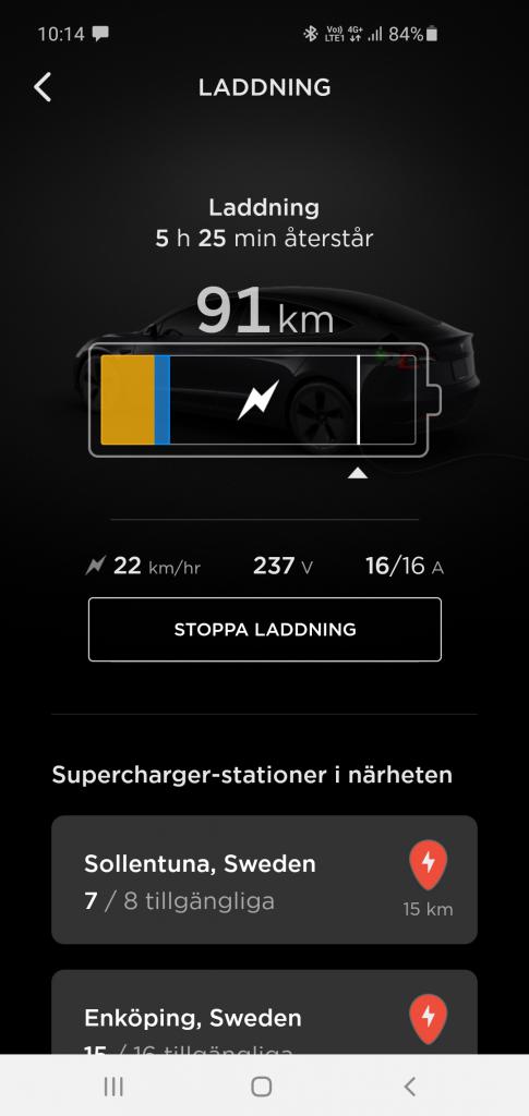

Batteriet förlorar användbar kapacitet vid lägre temperatur, inte energi.riille skrev:Okej, tack för svar! Hur är det med prestandan, har sett Youtube videos där folk visar att dem förlorar ca 4% under en kall natt, om man låter bilen stå ute en vecka, har man då förlorat 28%?pejvic skrev:nej det tar ingen skada av det.riille skrev:En fråga, vid detta tillfälle för två år sedan, hade du bilen i garage eller utomhus? Jag försöker lista ut om det går att ha sin Tesla M3 utomhus vintertid och utan laddningsmöjligheter hemma. Jag antar att det inte är optimalt för batteriet, men frågan är, kan batteriet ta skada om den står orörd utomhus i -18 grader under 4 dagar? Hmm...Zalman3 skrev:Jag har kört ca7000 mil i Norrland utan hemma laddning.
Går hur bra som helst.
Min bil förlorar 30% på en vecka, men det beror på Vaktläget och inte på temperaturen.
På denna bild syns det ganska tydligt (även om den laddas här). Det blå området är en del av batteriets kapacitet som inte går att utnyttja på grund av (ganska) låg temperatur, men energin har inte försvunnit.
