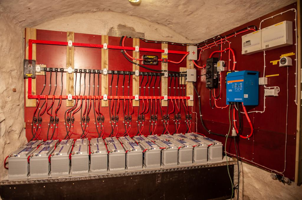

Jag är skeptisk, jag har byggt två offgridd system till hus, båda funkar men med begränsningar i bekvämlighet.
Båda värms med ved, och spisen går på gasol, belysningen och kylskop går på DC direckt från batterierna. 230v ac på timer när man behöver det.
Den ena stugan har disel backup för vintern,
Den andra är ett vandrarhem utan diselbackup men som inte har gäster på de mörkaste vintermånaderna. Då drivs bara lite larmcentraler belysning, brandlarm osv,
De är svårt att hålla normal villastandard med enbart solceller.
