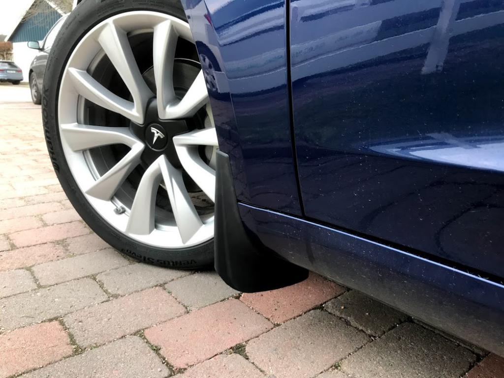

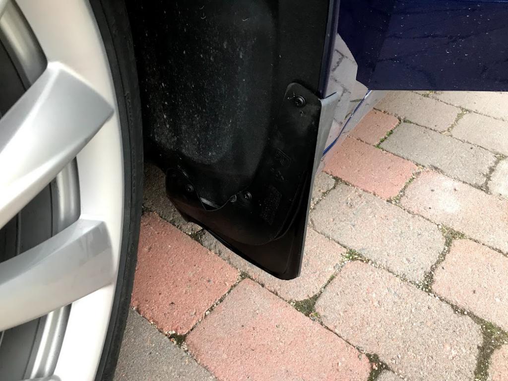

Monterade stänkskydden som Hova säljer idag. De fick friseras något för att inte sticka ner för långt. Sen skruvade jag bara dit dem med de medföljande skruvarna. Borrade ett par dräneringshål i underkant på dem också. Förhoppningsvis gör de lite nytta. Blev skapligt tycker jag.

Blev inte alls tokigt:)

Vädret har varit torrt och fint de senaste dagarna så det är svårt att sia om hur bra de funkar, jag skall be att få återkomma i ärendet.
Bak passar de inget vidare tyvärr, de "kurvar" in för snävt för att fungera. Jag tror nåt med lite större radie behövs.

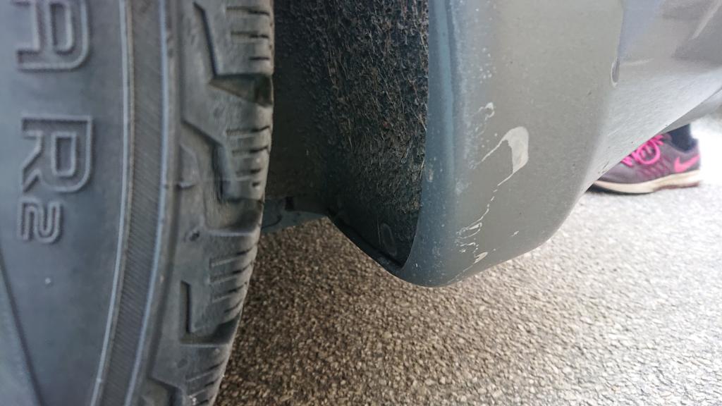

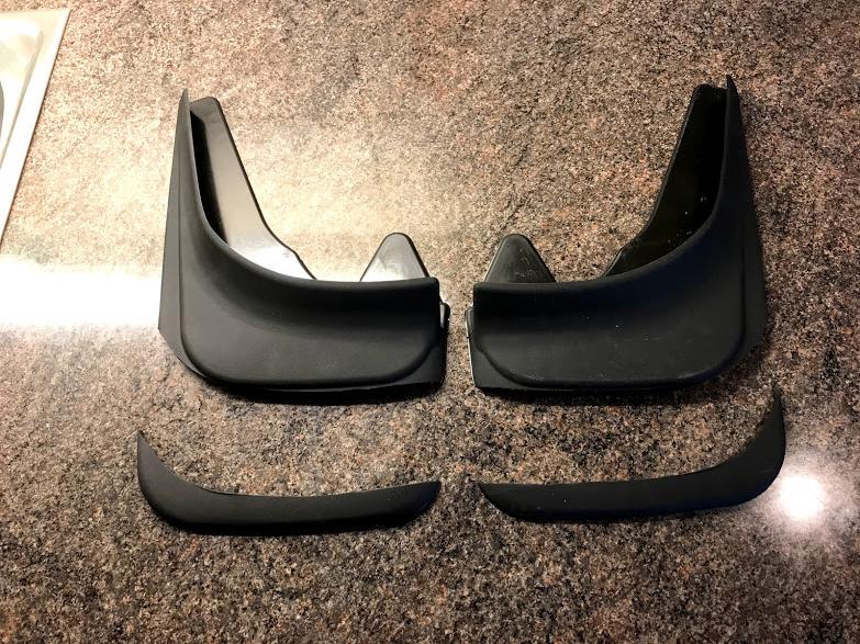

Snyggt! Bild
Jag har köpt samma och ska sätta dit dom eller köpa dessa, https://antirouillebolduc.com/product/g ... -dattente/ ,har inte bestämt mig. Dom jag länkade blir rätt dyra men skyddar nog bra.
Nackdelen med Hova-varianten är att det lär samlas rätt ordentligt med lort och fukt genom den där glipan, tänker att man bör nog täcka den. Ett dräneringshål tror jag inte hjälper särskilt mycket när det fylls upp med lera/skräp.
Så korkat att Tesla att inte ha nåt som helst skydd från hjulen, snygg men dålig design! Bild

Så har nästan en månad gått... Inte klokt vad tiden går fort.
Stänkskydden förefaller ha gjort nytta. När jag monterade dem noterade jag några små repor strax framför bakhjulen. Nu en månad senare förefaller det som reporna inte blivit fler. Jag har mestadels kört på asfalt, men det har blivit några kilometer grusväg också, om än i långsamt tempo.
Nedsticket på stänkskydden verkar vara ganska lagom. De tar för det mesta inte i man kan nudda ibland. De skall nog inte sticka ner längre än de gör.
De kommer säkert att samla smuts där de sitter fastskruvade i innerskärmarna, så regelbunden demontering och rengörning är nog en bra idé.
Att sätta folie framför bakhjulen är nog också en bra idé. Jag lät halvfoliera min bil och där ingick folie bakom bakhjulen och lite annat förutom front, skärmar, huv och speglar men inte framför bakhjulen så jag har grunnat lite på hur jag skall göra. Antingen komplettera med folie framför bakhjulen eller gå hela vägen och låta foliera resten av bilen också. Fast det sistnämna lär svida i plånboken. Å andra sidan ökar sinnesfriden och det är ju värt en del.

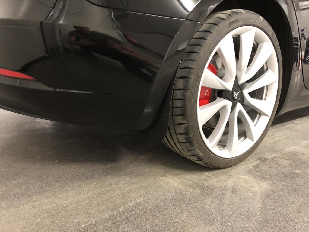

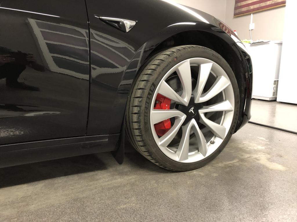

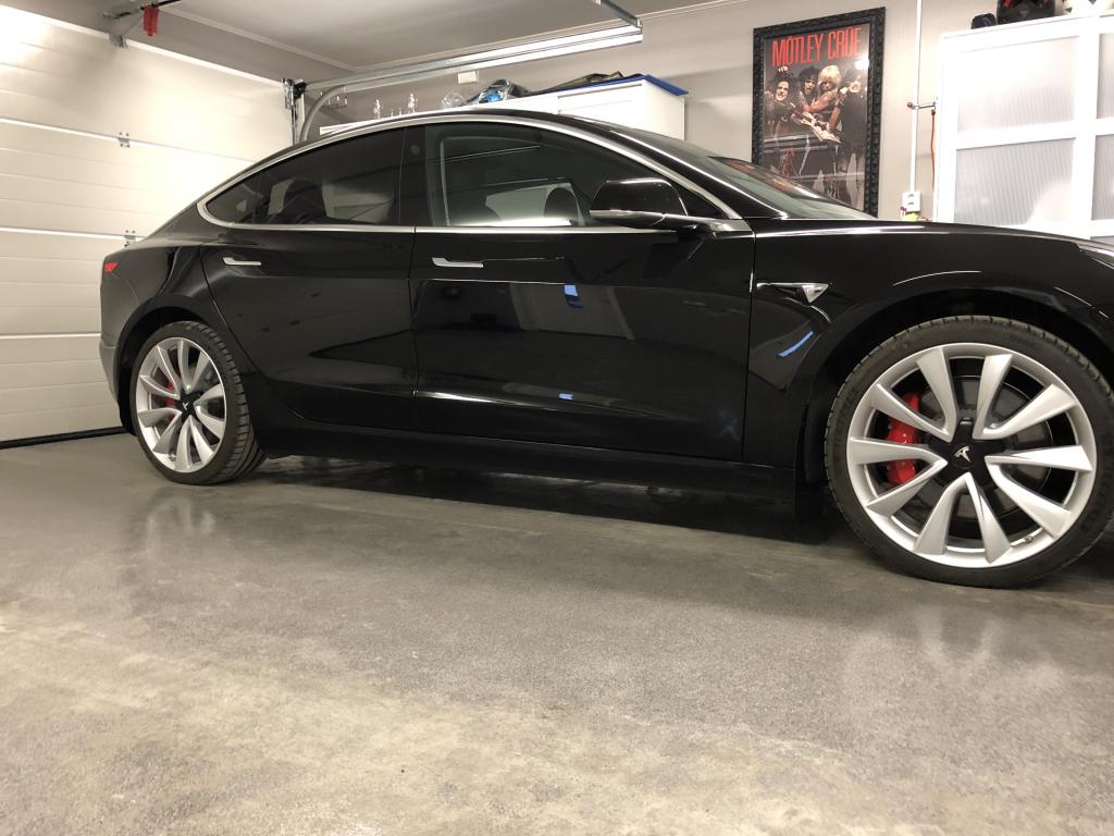

Monterat idag! Ser bra ut!
