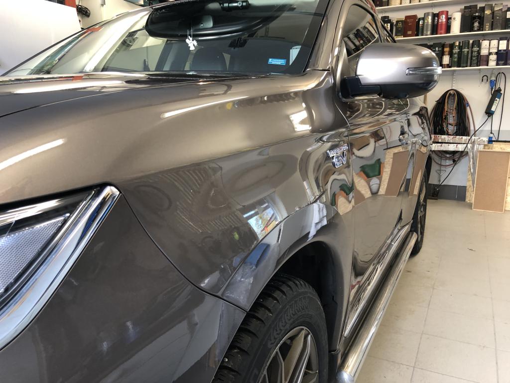

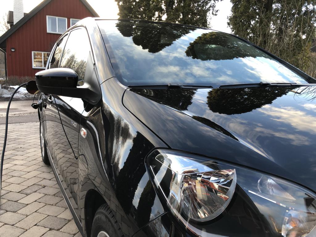

När man snabbtvättar ....;-)
1: På med fälgrent
2: Tryckpruta med Prickbort går åt ca 3-4dl per bil.
3: Spola nerifrån med högt tryck.
4: På med P27 med skummlans låt verka
5: Skölj med högtryck ....
6: På med Arti Green med skummlans
7: Skölj med hög...
8: På med Prewash Foam med skumm....
9: Skölj med...
10: På med Arti + BilSchampo
11: Efter som bilen är ren nu så blir det en sväng med Microfiber tvätthandske
12: Skölj
13: torka med microfibertrasa.
14: Ge bilen lite gosig Rosa sås, lite ute och lite inne. :-)
(BollnäsBilvårds produkter. Samt en Drop off keramisk behandling i botten.)
Njut.
Garaget ÄR larmat och kameraövervakat och flaskorna _är_ tomma!
