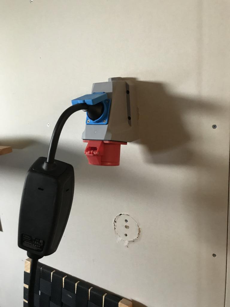

Testar idag ladda från blått schuko på trefasuttaget.
Kör 10A nu och det flyter på bra.
Pendlar mellan 14-15km/h.
Själva uttaget är inte varmt överhuvudtaget.
Jag ska testa 13A sen då =)
Ingen fara att kabeln/laddaren hänger lite som på bilden?

Att den hänger ner gör inget. Fast jag skulle försöka hänga upp "klumpen" nånstans så att dess vikt inte drar i schuko-kontakten. Framförallt om du rycker ut den varje dag kan det så småningom leda till dålig kontakt och därmed värmeutveckling osv. Tänker du ha detta som en permament lösning så rekommenderar jag att bygga en snajsig hållare till kabeln. Men som andra redan har skrivit så är bästa lösningen ändå en wall connector, dvs en laddbox. Den kan du ansluta i trefasuttaget, du får en jämn lastfördelning mellan faserna, och framförallt är det den säkraste lösningen.
Re: Laddar första gången hemma i garaget.
Ge stöd åt klumpen så att den inte hänger i kontakten.
Dra aldrig ur kontakten ur väggen när bilen laddar. Lossa alltid kontakten från bilen först. Om du inte behöver ha med sladden låt den sitta i så sliter du inte på kontakten.

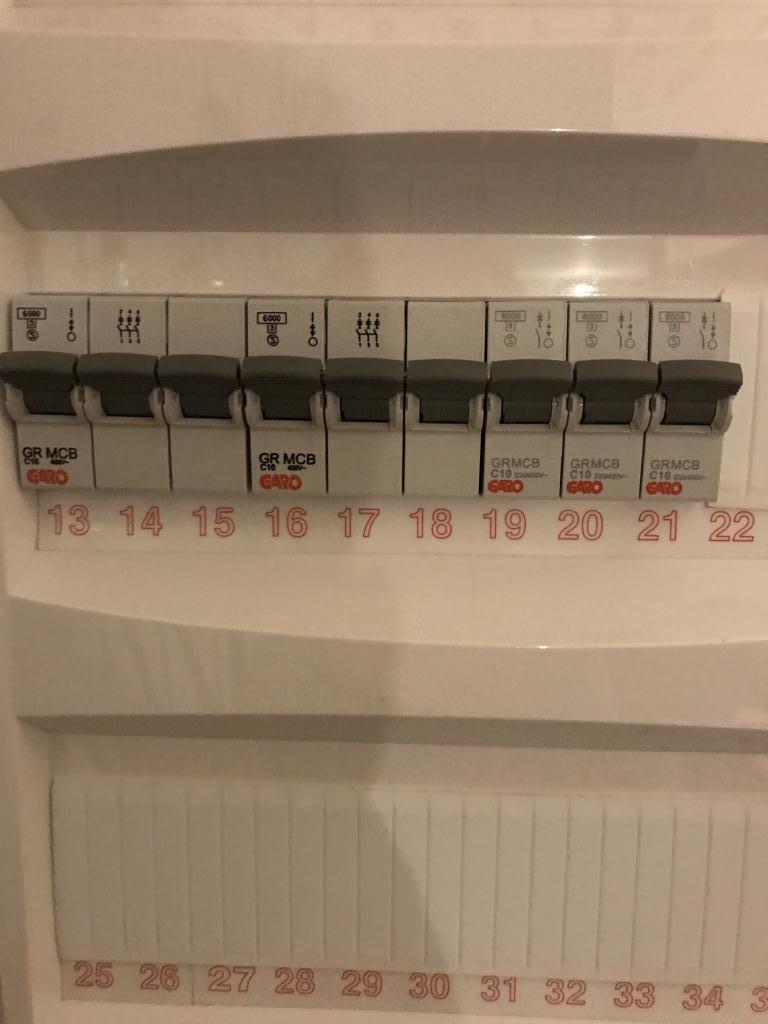

Kikade i elskåpet.
Där står 3-fasuttag på position 16,17 och 18.
Det står area mm2 = 2,5. Osäker på vad som menas med det?
Det står även Märkström A = 16.
Verkar rätt?

Nej jag tänkte mer på gamla hederliga proppar... :)
2.5mm2 betyder att kabeln ska ha den tjockleken för att kunna leverera 16A. Har den inte det så blir den troligen överhettad.

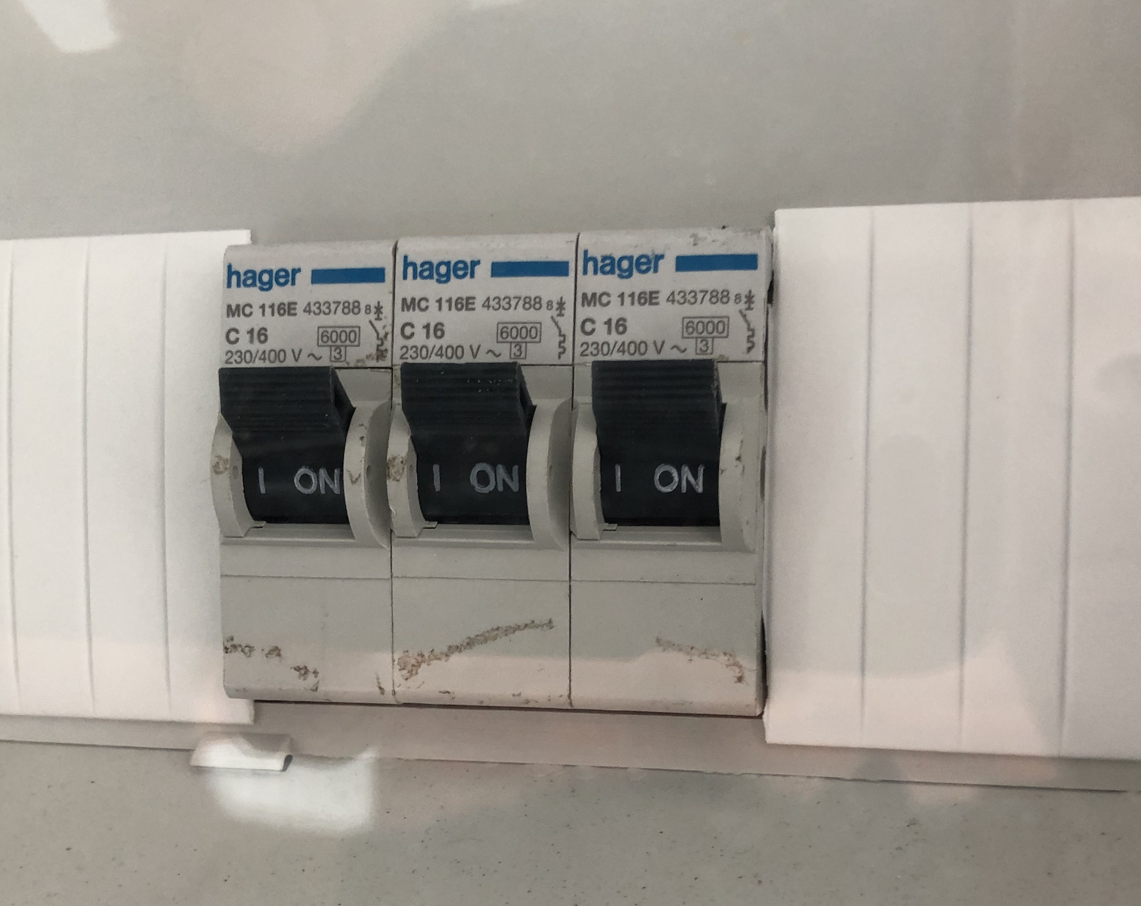

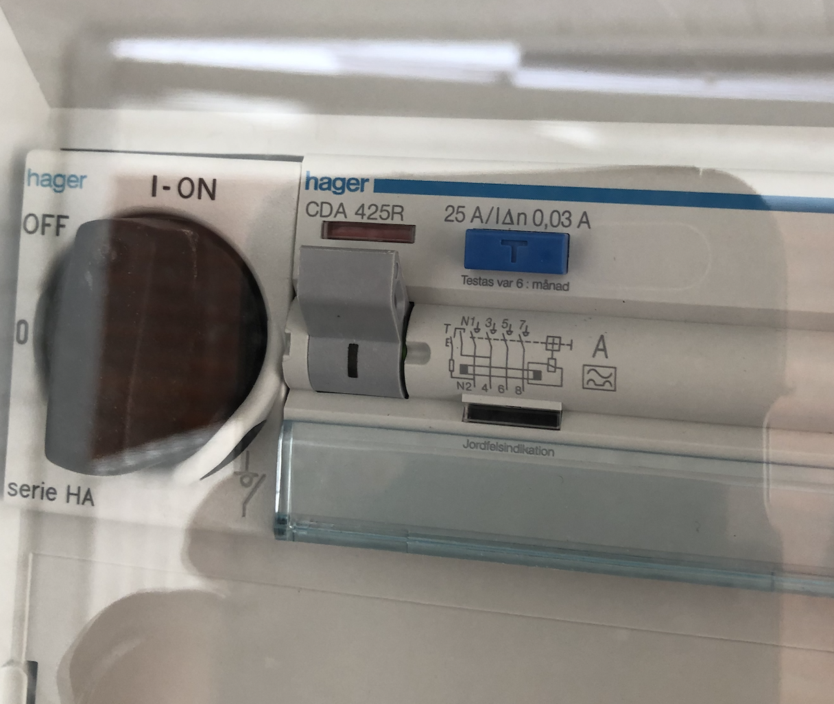

Fått hem min Model 3 nu.
Dålig på det här med el och olika typer av uttag, det erkänner jag direkt :)
Laddar nu i vanligt stickpropp-uttag, ställt ner till 7A i bilen. Funkar ju, men tar lång tid.
Har ett trefas-industriuttag hemma. Någon som vet om det är möjligt att köpa en adapter eller laddkabel så jag kan använda det istället för att montera en wall connector?
Och vad kan man förvänta sig för laddhastigheter ffrån det där trefasuttaget?
Minst tre gånger så snabbt kommer det gå från trefasuttaget men största vinsten är fördelningen av effekten på alla faser. Man lär inte behöva köra med 16A från trefasuttaget. Wall connector är nog billigaste alternativet att sätta på uttaget men det finns såklart flera alternativ.
