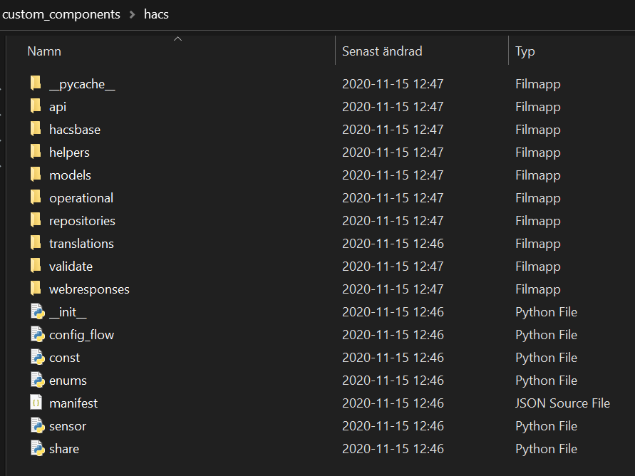

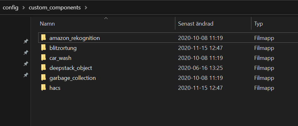

Jag har inte Nordpool installerad, men så här ser min config/custom_components och innehållet i en av dem.
Men på fullt allvar, gör dig själv en tjänst och installera HACS istället. Den kommer sköta installationen och konfiguration av ditt tillägg automatiskt. Nordpool finns redan med där som integration dessutom.

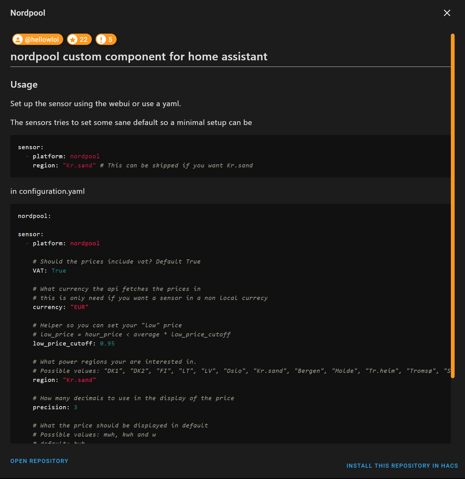

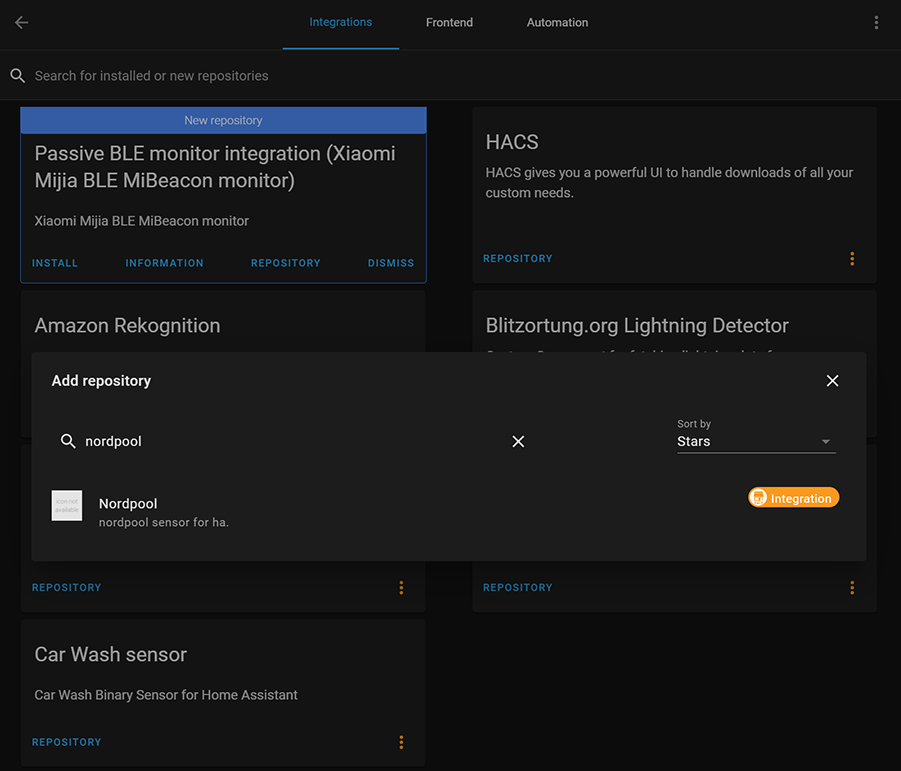

Jag installerade Nordpool från HACS och fixade skärmdumpar på hur det ser ut.

Stort tack för tipset ang. HACS.
Installerat nu och därefter nordpoolintegrationen.
