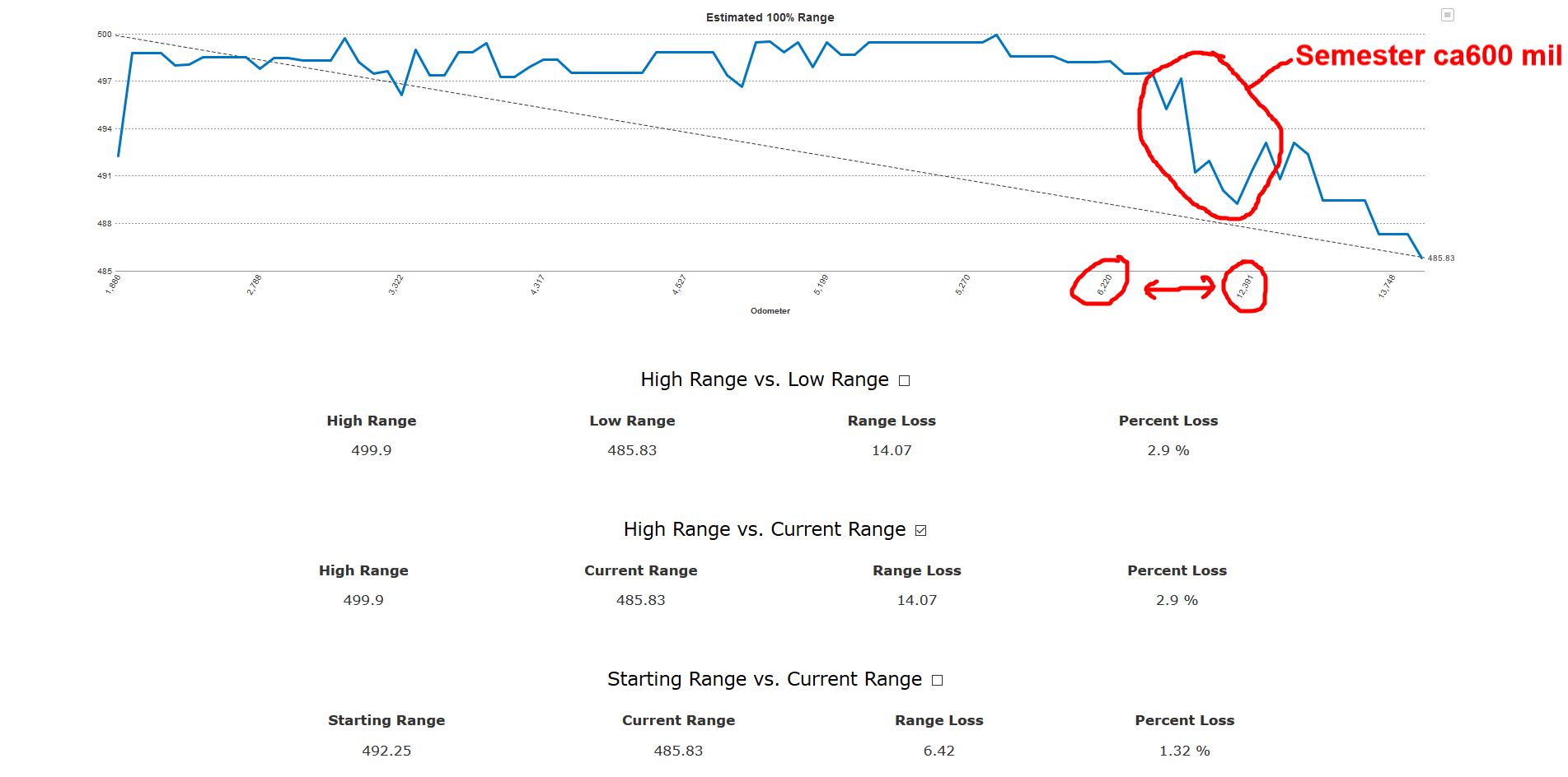

Re: 600 mil på SuC och 2% degradering.
Åkte lite i tyskland/nederländerna/danmark/norge ca 600mil kolla vad som hände mig!
Ca 2-3% på en gång! Laddade bara på snabbladdare till ca 90-95% från ca 10-15%
Kan det inte hänga ihop med en uppdatering som beräknar en aning annorlunda?
Yrsir
- Inlägg: 187
- Blev medlem: 27 aug 2017 10:18
- Ort: Göteborg
Jag tror du har rätt. Min degradering kom efter förra uppdateringen, kändes helt momentant även om jag inte haft störtkoll de sista 100 milen. Efter uppdatering till 20.4.2 vill säga. Samma med er andra kanske?SR-71-BlackBird skrev:Kan det inte hänga ihop med en uppdatering som beräknar en aning annorlunda?
Ja, jag fick en uppdatering häromdagen också. 2019.24.4.Yrsir skrev:Jag tror du har rätt. Min degradering kom efter förra uppdateringen, kändes helt momentant även om jag inte haft störtkoll de sista 100 milen. Efter uppdatering till 20.4.2 vill säga. Samma med er andra kanske?SR-71-BlackBird skrev:Kan det inte hänga ihop med en uppdatering som beräknar en aning annorlunda?

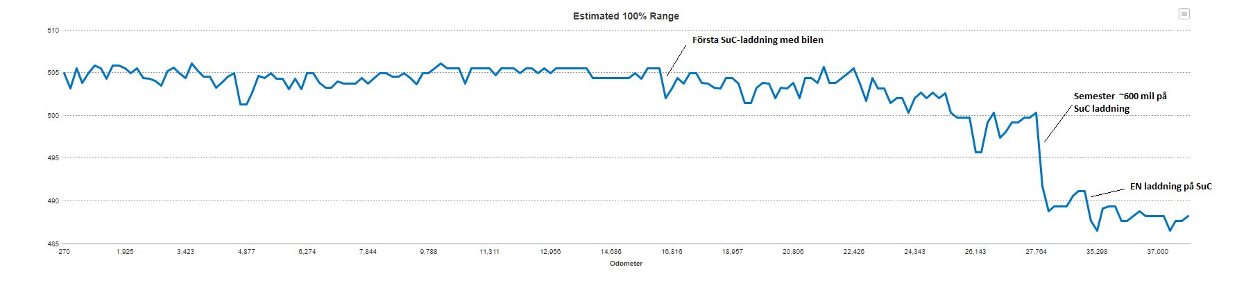

Har min bil på service, CCS-uppgradering och lite småfix. De ringde precis och sa att kompressorn till AC:n inte mår bra alls och håller på att ge upp. Kände lite ojämn AC-verkan i somras. Ibland slutade den fungera och det kom varmluft. Men bara under några tiotals sekunder åt gången. Var dock 35-40 grader där nere så varmt blev det.
Tydligen används samma kompressor för att kyla batteriet. Kan det vara så att batteriet har fått dålig kylning i hettan och därför har degraderats mer än normalt?
Borde inte BMS begränsa regeringen och effektuttag ifall batteritemp blir för hög? Dvs du borde märkt ifall batteriet "överhettats" vid normal körning genom symbolerna.Verdi skrev:Har min bil på service, CCS-uppgradering och lite småfix. De ringde precis och sa att kompressorn till AC:n inte mår bra alls och håller på att ge upp. Kände lite ojämn AC-verkan i somras. Ibland slutade den fungera och det kom varmluft. Men bara under några tiotals sekunder åt gången. Var dock 35-40 grader där nere så varmt blev det.
[JM] skrev:Borde inte BMS begränsa regeringen och effektuttag ifall batteritemp blir för hög? Dvs du borde märkt ifall batteriet "överhettats" vid normal körning genom symbolerna.Verdi skrev:Har min bil på service, CCS-uppgradering och lite småfix. De ringde precis och sa att kompressorn till AC:n inte mår bra alls och håller på att ge upp. Kände lite ojämn AC-verkan i somras. Ibland slutade den fungera och det kom varmluft. Men bara under några tiotals sekunder åt gången. Var dock 35-40 grader där nere så varmt blev det.
Ja vid körning. Men vid SuC-laddning? Det är just när jag har laddat på SuC som det blir ett litet hack i kurvan på batteridegraderingskurvan. Det kan dock ha andra orsaker. Dessutom har min bil inte tappat onormalt mycket. Det har också lugnat ner sig efter semestern och den har inte tappat nånting sen vi kom hem i slutet av juli.
- Inlägg: 14902
Nog snarare så att du just kört väldigt mycket SUC på en kort period?Verdi skrev:[JM] skrev:Borde inte BMS begränsa regeringen och effektuttag ifall batteritemp blir för hög? Dvs du borde märkt ifall batteriet "överhettats" vid normal körning genom symbolerna.Verdi skrev:Har min bil på service, CCS-uppgradering och lite småfix. De ringde precis och sa att kompressorn till AC:n inte mår bra alls och håller på att ge upp. Kände lite ojämn AC-verkan i somras. Ibland slutade den fungera och det kom varmluft. Men bara under några tiotals sekunder åt gången. Var dock 35-40 grader där nere så varmt blev det.
Det gör du väl inte normalt?
[JM]
- Inlägg: 1805
- Blev medlem: 01 apr 2019 10:35
BMS drar ju ner spänning mm vid hög SoC. Vid låg batteritemp så är ju också laddhastightetn strypt.. Borde ju göra samma om batteritempen blir hög också kan man tycka.Verdi skrev:[JM] skrev:Borde inte BMS begränsa regeringen och effektuttag ifall batteritemp blir för hög? Dvs du borde märkt ifall batteriet "överhettats" vid normal körning genom symbolerna.Verdi skrev:Har min bil på service, CCS-uppgradering och lite småfix. De ringde precis och sa att kompressorn till AC:n inte mår bra alls och håller på att ge upp. Kände lite ojämn AC-verkan i somras. Ibland slutade den fungera och det kom varmluft. Men bara under några tiotals sekunder åt gången. Var dock 35-40 grader där nere så varmt blev det.
taliz skrev:Nog snarare så att du just kört väldigt mycket SUC på en kort period?Verdi skrev:[JM] skrev:Borde inte BMS begränsa regeringen och effektuttag ifall batteritemp blir för hög? Dvs du borde märkt ifall batteriet "överhettats" vid normal körning genom symbolerna.Verdi skrev:Har min bil på service, CCS-uppgradering och lite småfix. De ringde precis och sa att kompressorn till AC:n inte mår bra alls och håller på att ge upp. Kände lite ojämn AC-verkan i somras. Ibland slutade den fungera och det kom varmluft. Men bara under några tiotals sekunder åt gången. Var dock 35-40 grader där nere så varmt blev det.
Nej, men det blev ett litet hack i kurvan efter en SuC laddning på Fullerö också.
