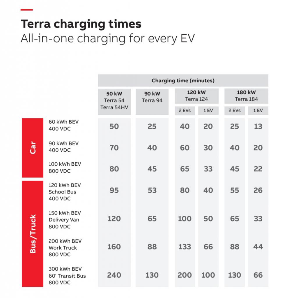

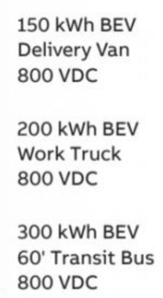

Intressant att OKQ8 installerar ABB Terra 184kW laddare med 800V teknik.
Enligt Delphi så slår ju 800V igenom på bred front 2022.
Delphi Technologies har 2019 fått en order på 800 volt SiC inverter, till ett värde av 2,7 miljarder dollar.
Stora volymer av dessa 800V invertrar kommer att levereras 2022.
Intressant att ABB också tror att många fordon kommer att ladda I 800V.
Spec för ABB Terra 184kW, 800V.
