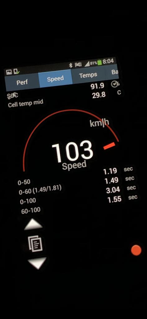

Testade 0-100km/t idag.
SOC 92% och 30 grader, utetemp 6 grader, plan väg.
Michelin Alpin 20"

Sick! :mrgreen:

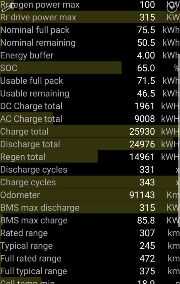

Nominal fullpack är det vad som är användbart eller inklusive det låsta i botten och toppläget?

Nominal full pack är inklusive buffern och buffern är nog bara i botten (under 0km)
Här kan man se usable på en model s, nominal pack minus buffer är usable, usable kan ej ses i 3an men kanske kommer i någon uppdatering av appen.

386*139 wh/km är 53 654 kWh . Talas om att sr batteriet är 54 kWh .
Om fullpack ink buffer är typ 51,65 vad är två sista?
Inlägg: 4461
Ort: Nerike
Re: Scan My Tesla Mätresultat
Inlägg av Tellus »
Scan my tesla är väl inte fulländat och vi gissar endel.
Kanske är så här på sr+ trean
~ 57kWh inkl bricking protection
54kWh från 100% till bilen stannar
51.6kWh från 100% till 0km
Och på lr
~ 80kWh inkl bricking
76,5 kWh från 100% till stopp
72,5 kWh från 100% till 0km

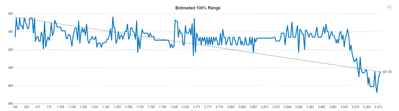

Nån som reagerat på lägre nominal full pack i senaste version?
Jag har 73,1 på min LR nu vilket är betydligt lägre än sist jag kollade för nån vecka sen.
Annars är det väl degradering helt enkelt, men jag är lite förvånad över att det visats sig nu då jag stabilt haft 74+ tidigare
Edit:
Ser faktiskt en ganska "rejäl" drop även i TeslaFi:s battery report under de sista 3 veckorna :(

Jo jag det har hänt något liknande i min graf på tesla.fi på min M3 som gått knappt 600 mil sedan sep 2019.

Samma här men i början av december efter 3600 mil. Misstänker att nån mjukvaruuppdatering snodde två mil av mig ...

Det låter ju väldigt troligt om vi är flera som upplever detta.
