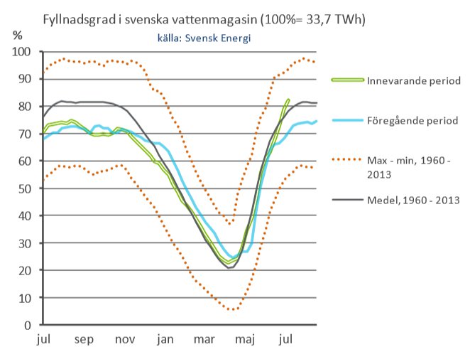

Det verkar rätt onödigt att pumpa upp vatten i magasin som ändå aldrig är fulla. D.v.s. man kan ju låta bli att tömma magasinen så kan de vara välfyllda under en längre period istället.+46 skrev:Pumpkraft som reglerkraft kan igen bli aktuellt i Sverige om utbyggnaden av vindkraft fortsätter samtidigt som baskraft avvecklas. Frågan är bara vem som ska betala. I Tyskland används pumpkraft för att upprätthålla balans i elsystemet. I Sverige använde vi pumpkraft så länge det var lönsamt att utnyttja prisskillnaderna som skapades mellan utbud och efterfrågan på el sett över dygnets timmar.
En av de häftigaste anläggningarna (både till kapacitet och ingenjörskonst) är Juktan kraftstation i Sorsele kommun.
https://sv.m.wikipedia.org/wiki/Juktans_kraftstation
Hela rapporten finns här: http://www.svenskenergi.se/Global/Stati ... apport.pdf

Att pumpa vatten till fyllda magasin är väl det dumma ändå. Visst vore det bästa om man alltid kunde nyttja vindkraftselen och solcellselen direkt och inte behöva pumpa vatten då effektiviteten och energiförlusterna blir större men om det blåser tillräckligt mycket kommer elen inte komma till någon nytta och då är det ju bättre att pumpa vatten än att sälja elen med negativa priser vilket har hänt. Frågan är dock i vilka fall det kan vara lönsamt att ha möjlighet till att pumpa vatten med elen.Franz skrev:

Intressant att i princip all magasinerad vattenkraft bränns av från november till maj i en jämn takt. Jag tänker på diagrammet som Franz lade upp. Det vore intressant att se en kurva för vattenkraftens produktion med
Olof Borjesson
- Inlägg: 88
- Blev medlem: 01 jun 2014 12:59
- Ort: Kungshamn, nära Smögen på västkusten
Re: Klagomål på vindkraft
Ladda hem "aktuellt kraftläge.pdf" på sidan http://www.svenskenergi.se/Elfakta/Statistik/
AGCF
- Inlägg: 2361
- Ort: Söderköping
Det tog ett tag innan jag fick ihop det. Produktionen är ganska jämn över året och i de norra delarna av landet kommer smältvattnet i april och framåt så därför planerar man alltid så att man har tomma magasin då för att kunna producera maximalt med billig vattenkraft. Frågan är hur mycket vattenkraften i praktiken skulle kunna användas som reglerkraft för vindkraft. Avståndet mellan vattenkraften och Sveriges befolkningscentra är lika stort som från det senare och ner till Alperna. Solceller är uteslutet i Sverige enligt mig eftersom det står i rak motsats till vår förbrukning.

Jag har lite svårt att förstå invändningen mot solceller...
I år, vilket verkar vara ett riktigt kanonår vad gäller vattenmagasinsfyllning är det ändå bara 90% fyllt när det toppar. De 10%-en motsvarar 3,7 TWh eller vad 1 miljon tak med 3,7 kW-solcellsanläggningar gör på ett år. Sedan bör ju inte glömmas att det trots allt eldas en del fossila bränslen för elframställning även i Sverige. Ett bra år är det bara någon % men under torrår kan 8-9% av elen i Sverige framställas genom fossila bränslen. Det verkar ju oundvikligen vara så att minst någon reaktor till stänger inom bara några år och även den kraften behöver ju ersättas vilket lär sätta ännu större press på vattenmagasinen.
