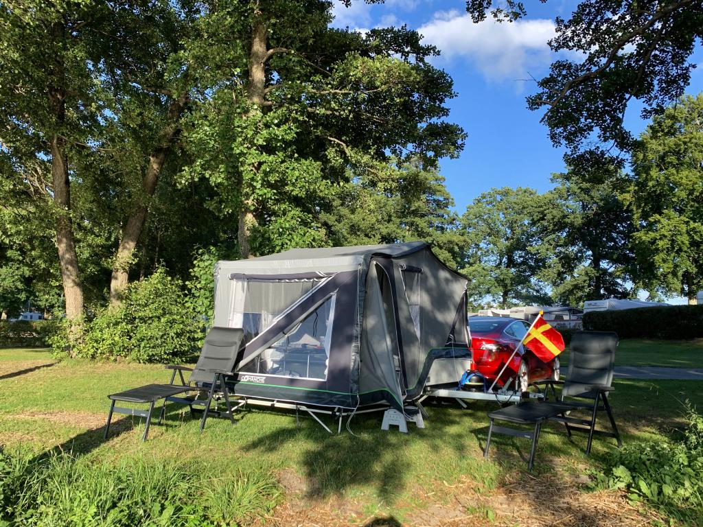

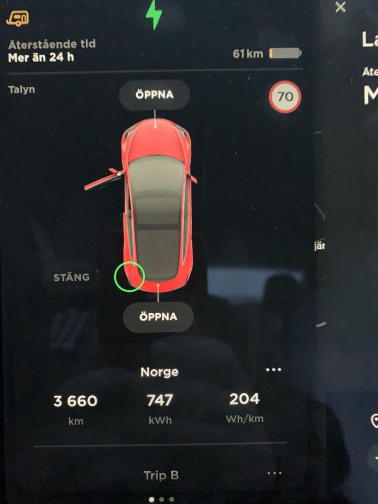

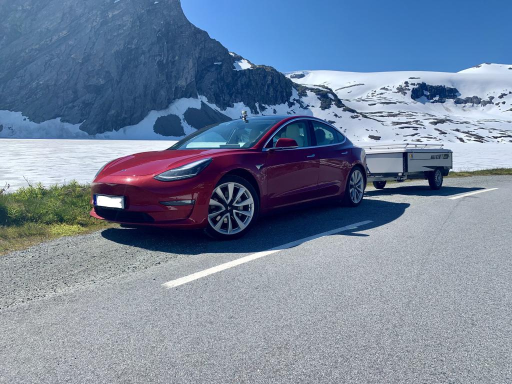

Jag körde själv ~370 mil med tältvagn under semestern. Skåne->Vildmarksvägen->Trollstigen->Geiranger->Skåne. 204Wh/km i överlag laglig hastighet...
Så frontarean spelar definitivt roll, denna gömmer sig helt bakom Teslan, och lastad vägde den nog runt 500kg.

Nej det var enkel axel på den. Hastigheten var runt vad norrmännen kör och jag hade bråttom då vagnen skulle tillbaka och fick ett oväntat vägbygge att köra förbi. Men även i 90 så drog den typ 280 Wh/km så jag är ändå imponerad av de siffror som andra fått här med släp.FStaake skrev:Låter nästan som att bromsarna låg på på den kärran.Pontus skrev:Jag drog en Bauhaus vagn med min och det var inte bara lite den ökade, nästan 500Wh per km med tomt dock täckt släp.
Var det boggie (4 hjul)?
Utgår ifrån att du också kör en M3 och inte X, eller?
Alternativt körde du som en del norrmän på E18 genom Värmland, 115 km/h med släp på 100 sträckorna...
Fast det går ju det med, tydligen:)
