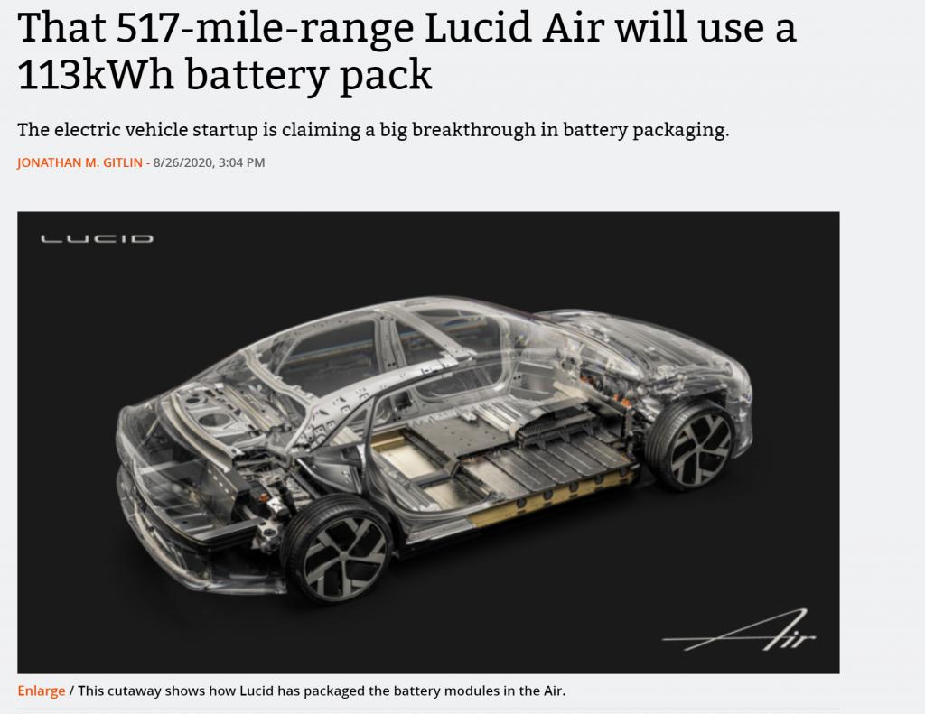

Lyckas dom med denna räckvidd och ett 110kWh batteri, i en bil som är lika stor som MS (samma frontarea), däremot så blir jag imponerad.
Inte 110 kWh men 113 kWh(möjligen 120 kWh om det är 113 kWh som är tillgänglig energi?), så jag antar att du är imponerad nu om det här stämmer :)
Jag är åtminstone imponerad och tycker att det är positivt för oss som gillar elbilar.
https://arstechnica.com/cars/2020/08/th ... tery-pack/

Få se nu, om Model 3 hade haft 113 kWh användbara jämfört med nuvarande hmm, verkar vara 72.5 kWh så skulle den ha 113/72.5*322 = 502 miles räckvidd. Lucid Air är följdaktligen lite effektivare än Model 3. En värmepump + samma eller lägre Cd och marginellt större frontarea så borde det inte vara omöjligt.

Nu är det olika storleksklass(model S är väl mer samma storlek och utrustning) och sen förstår jag inte varför man ska jämföra med samma Cd o.s.v? Dom har väl det dom har?
Vi får väl se, mycket möjligt att Tesla släpper en ny/facelift av S som trumfar det här snart? Oavsett så är det bra med konkurrens.

Är det någon som kan hitta källan till 113kwh?
Alla siter säger 113kwh men ingen anger vartifrån de fått uppgiften...
Arstechnica säger nåt vagt om att de de fick svaret på batterifrågan på onsdag morgon. Sen inget mer.
Fixar dom 136wh/km så är det riktigt bra.
Jag väntar dock med hurraropen innan jag ser en officiell siffra.
De två faktorer som bidrar med typ 90-95% av förbrukningen är rullmotstånd och luftmotstånd.
Vid ca 100km/h bidrar normalt båda två med lika mkt.
Över 100 så drar luftmotståndet iväg och under så dominerar rullmotstånd.
Även med ett lågt Cd så måste dom ha liten frontarea och låg vikt för att nå 136wh/km.
Jag är alltså fortfarande tveksam...

Är en press release nog säker källa?
https://lucidmotors.com/media-room/luci ... rior-space

Japp :D
Märkligt att inte google hittade den igår..
