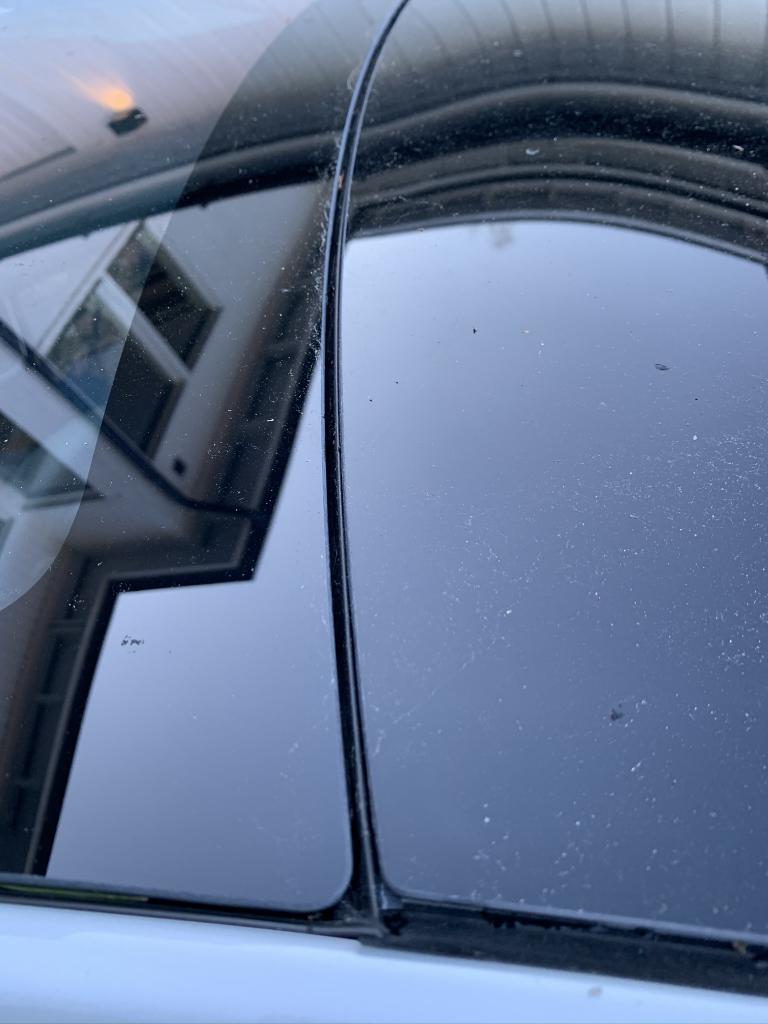

Hämtade bilen idag och vindbruset kommer vid 90-100 och ökar ganska mycket efter det.
Det jag tycker är konstigt är att det låter som att en del av vindbruset kommer från framrutan typ uppe vid backspegeln
men jag har felande hörsel och har ganska svårt att avgöra vart ljud kommer ifrån. :?:

De små rutorna vid backspegeln är väl ett klassiskt läckageställe. Ett enkelt sätt att hitta sådana läckage är att sitta i bilen och ha en kumpan på utsidan som blåser tryckluft eller liknande längs med listerna. Det brukar ge sig tillkänna rätt fort

Upplever också betydligt mer vindbrus än jag förväntat mig. Även min kollega som oxå tagit ut en S. Båda kommer dock från Audi, själv med dubbelglas både fram och sidor.
Vindbruset kommer dock inte från sidorutor och har även installerat extra tätningslister = bättre. Men fortfarande brus vid >110. Är van att det börjar brusa vid >160-170.
Har beställt en tätning som ska sättas mellan framrutans ovankant och glastaket - enligt amerikanska forum kan det vara det mellanrummet som skapar turbulens / vindbrus - framförallt om glastaket är någon mm högre än framrutan. Får återkomma om det blir bättre om ngn vecka när jag fått tätningslisten (neopren-tub).
Vad satt du dit för extra lister på din bil? Jag tyckte igår att det kom liksom från framrutan så jag funderar också på en tätning.
