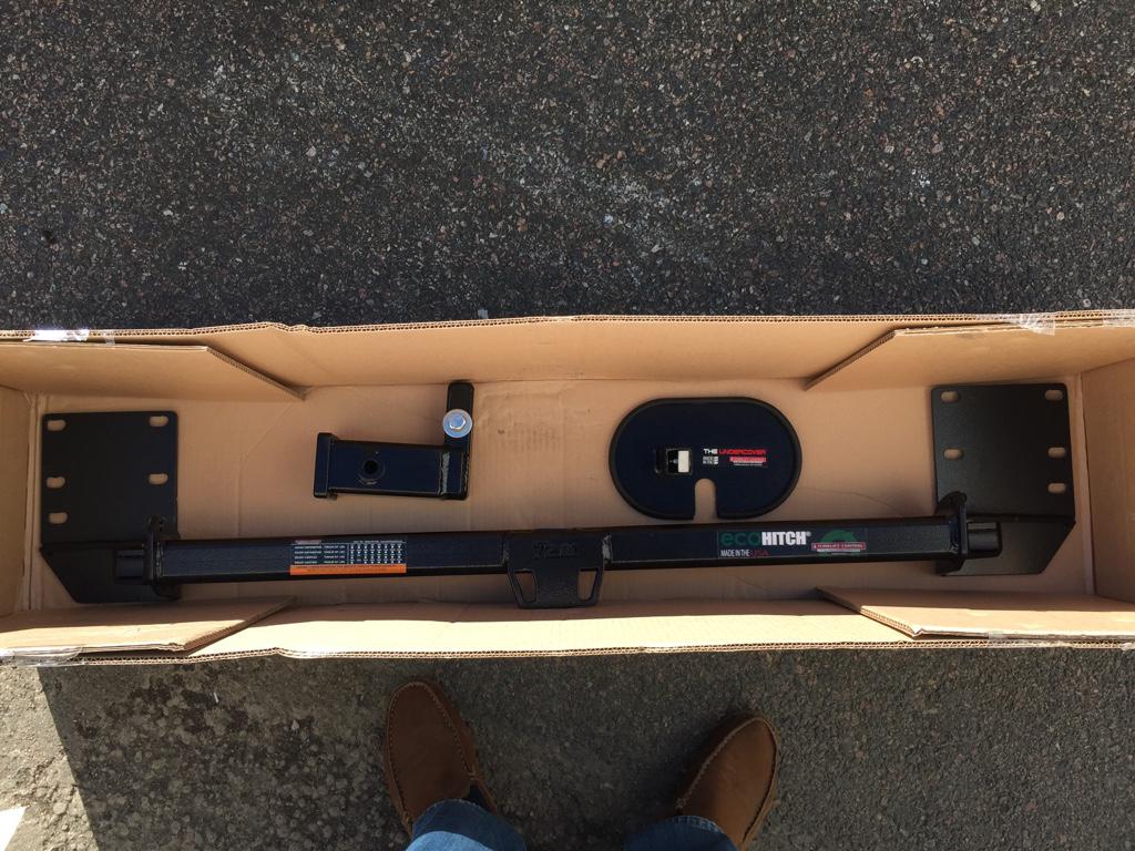

Idag dök det upp ett paket från USA. Blir ett litet helgprojekt Bild
Återkommer med en rapport när den är på plats.

Svenssons skrev:
Som nämnts tidigare. Det finns risk att garantin ryker om du har monterat dragkrok och får problem med batteri, DU eller något annat som kan påverkas på grund av ökad belastning eller själva monteringen (rost/oxidering t.ex.). En på Tesla Service Center i Mölndal meddelade mig att montera dragkrok räknas som sådan åtgärd som gör att garantin försvinner.
Jag är inte ett dugg orolig för garantin. Teslas (och alla andra biltillverkare för den delen) har naturligtvis en officiell hållning att minsta modifiering av bilen riskerar att påverka garantin.
Faktum är att Tesla Centers i USA har hjälpt till att monterat ett antal identiska Ecohitch åt Teslaägare innan de antog en striktare hållning kring tredje-partsprodukter. Det finns flera inlägg på TMC kring detta.
Bilen är ju inte typad för dragkrok men Ecohitch kan mycket väl monteras för att användas för ex. cykelhållare och liknande. I Danmark har nu fd Teslaanställda börjat montera Ecohitch såg jag i en annan tråd.
