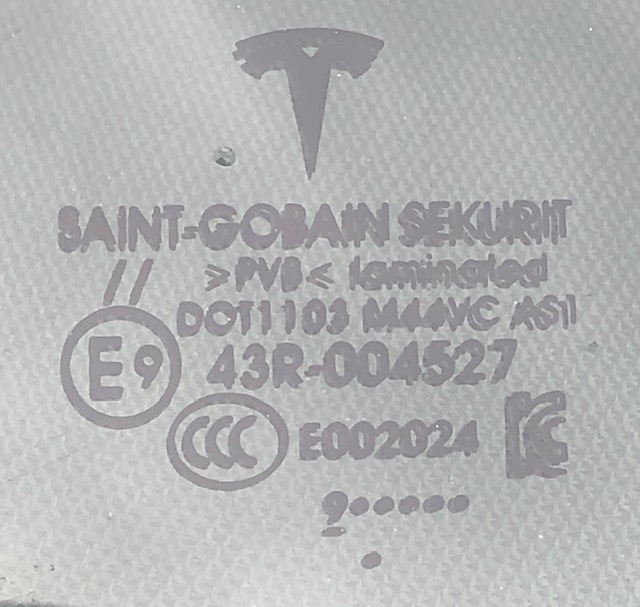

Då ljög han för dig eftersom jag bytte vindruta hos Ryds bilglas i Norrköping, allt fungerar perfekt :D
Tesla originalruta...
