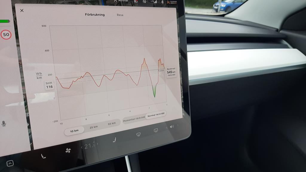

Detta kan ju knappast stämma på frugans S, då skulle bilen ha 77.28kWh netto, vill minnas att 85kWh batterierna hade någonstans mellan 68-72 när de gått en stund.
46x1,68: 77.28 (Bilden är tagen med bilen laddad till 100%)

Byt till average range och räkna igen.NEO skrev:Detta kan ju knappast stämma på frugans S, då skulle bilen ha 77.28kWh netto, vill minnas att 85kWh batterierna hade någonstans mellan 68-72 när de gått en stund.

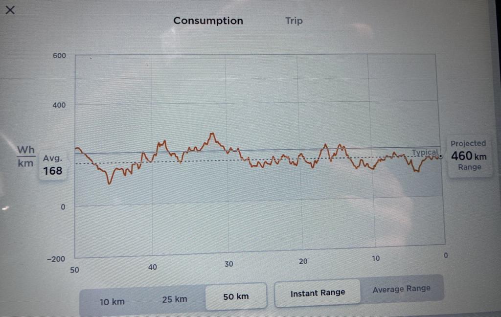

Brukar ha på 50km men tror det spelar mindre roll för beräkningen.Roj79 skrev:54,5×1,16= 63,22
63,22÷0,85= 74,37 kwh

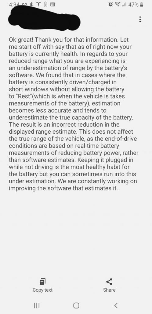

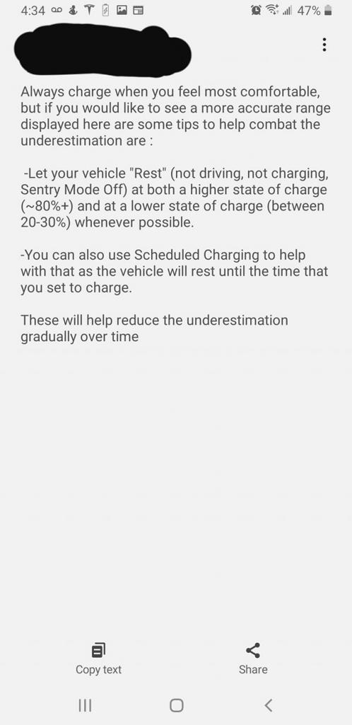

Man behöver vara observant på temperaturer och hur laddningsmönstret sett ut. Min Model 3 laddade till 499km vid 100% när den var helt ny. Den har sedan diffat upp och ner över tid nu under det dryga året jag haft bilen. Jag kör en hel del kortare sträckor och laddar ofta mellan 60-90%. Har helt klart noterat att när man får möjlighet att balansera batteriet så laddar den upp högre samt att det som tidigare nämnts även försvinner lite räckvidd om batteriet är kallare än optimal arbetstemperatur.
För en dryg vecka sedan körde jag ner batteriet till under 15% och bilen stod ett dygn utan laddning då jag inte hade möjlighet att koppla in. Därefter laddade jag upp till 80% som jag brukar göra och när jag häromdagen skulle köra lite längre laddade jag upp till 100%. Min bil laddade då fullt till 498km på mätaren efter drygt 2000 mil. Dvs, i princip ingen degradering överhuvudtaget. Åtminstone inte om siffrorna är tillförlitliga. Tycker det är riktigt imponerande!
En person i USA hade varit i kontakt med Tesla angående just detta fenomenet och fick nedan svar som jag tycker var intressant. Slutsatsen är att även om räckviddssiffran är en konstant så varierar den och kan behöva kalibreras lite då och då för att inte vara missvisande:

Sen tar du det antalet km gånger typical förbrukning på din bil (har man inte koll på den så Googlar man eller kollar sin energigraf).
För min Model 3 LR AWD blir det:
494 km * 0,151 kWh/km = 74,59 kWh
