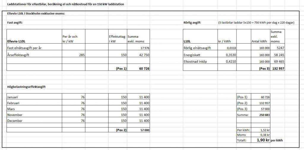

Inlägg av Off Grid Byggaren »
TiborBlomhall skrev:
Det priset gäller för 50 kW-laddare.
Håller på med 6 stycken 150 kW laddare på en godsterminal nu, verkar hamna på cirka 2 miljoner per laddstation inklusive ny elnätsanslutning och markarbeten.
Då är det inne på egen tomtmark. Ska de stå publikt tillkommer markarrende eller kanske köp av tomtmark också.
Priset för inköp av elenergin hamnar på cirka 2:- per kWh räknat på att 750 kWh per dags laddas. Skulle väl motsvara 15-20 elbilskunder per dag.

Inlägg: 8598
Re: e-on återinför debitering per kWh
Mycket intressant!
Kopplar ni in dem på högspänningsnätet via egen transformatorstation?
Berätta mer!
