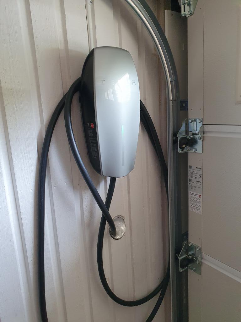

Jag har min inne i garaget och har tagit hål i väggen så jag kan ta ut kontakt och sladd till lämplig längd.

Teslared
Inlägg: 538
Blev medlem: 31 okt 2018 16:44
Re: Montering Wall charger
Inlägg av Teslared »
Jag har utökat garagedelen med den bit som förut var utsida därav ytterpanel. Ytterpanel kan man ju även ha inne om man vill, det finns inget lagkrav på innerpanel. :D
Jag har kontakten för det mesta ute men ibland laddar jag bilen inne i garaget och då tar jag in kabel med kontakt genom hålet i väggen. Då det blir kallare så stoppar jag in en rund frigolit kloss med liten passage för kabeln i hålet. Hålet är också fodrat.
Har inget taköverhäng på mitt garage. Jag anser att boxen är i bättre miljö inne, torrt och fint. Att dra den undre garageporten verkar inte så proffsigt, skitig kanske grusig kabel, bläh...
