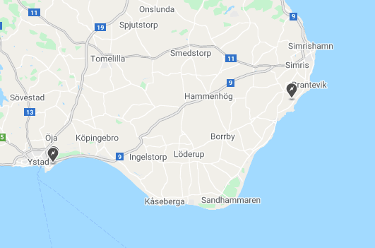

Glest med destination chargers på Österlen. Men de två som finns verkar tillgängliga.

Finns en del eon 22kw som faktiskt är gratis dessutom(åtminstone i somras).
