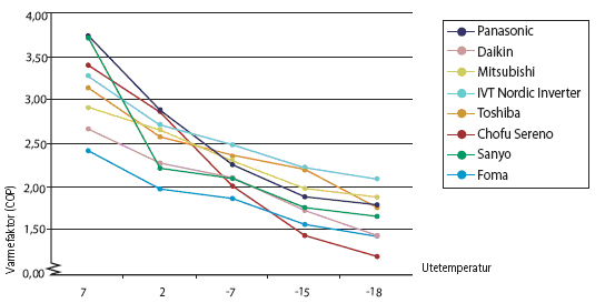

Stämmer inte, min bergvärmepump "ser" 0 gradigt vatten på varma sidan och ger då cop3 dvs ger mig 3 kw värme för 1kw el in
Energimyndigheten testar llvp då och då, de har bättre koll än herr Estes.,
http://www.energimyndigheten.se/tester/ ... ,1267,1266
Ett diagram över liknande test råd & rön 2004

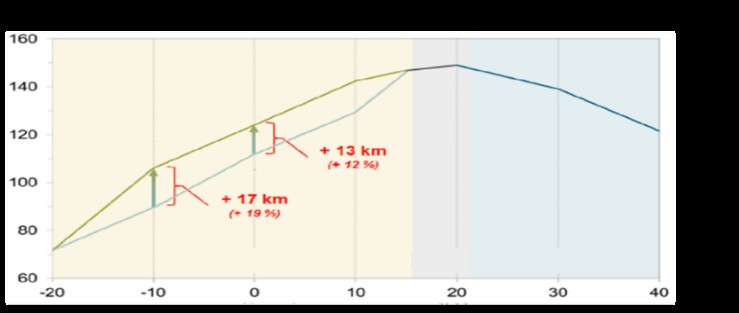

Nej, som andra redan konstaterat, det stämmer inte. Jag funderade på att skaffa en luftvärmepump för 10-15 år sedan till garaget och då de bästa luftvärmepumparna effektiva ned till runt -25 grader, d v s de gav mer värme än man stoppade in. Som du ser på 12man:s kurvor så var COP för en luftvärmepump för 16 år sedan mellan 1,5-2 vid minus -18. Jag tror att de är bättre idag.
Men det är ju luftvärmepumpar för hem, jag har ingen aning om hur effektiv Teslas värmepump för en bil är vid -10 eller -20, men vi kan titta andra tillverkares lösningar:
Volkswagen claims that e-Golfs equipped with the heat pump regain about 30% range in the right conditions – which is around 25-35 degrees Fahrenheit outside. If it gets much colder than that, the heat pump is less effective and the cars will use their resistive heaters instead.
Den temperatur de nämner som "rätt förhållanden" är alltså mellan -4 och +2 grader.
Mer:
German technology company MAHLE is working on its own heat pump to sell to automakers. It claims its technology can improve cold-weather cruising range by between 7 and 20 percent.
“In field tests with a compact electric car, MAHLE has demonstrated that its ITS reduces the loss of cruising range substantially, especially at cold ambient temperatures. The original vehicle used, equipped with conventional electric heating, started with a cruising range of 100 kilometers. When the vehicle was equipped with the ITS, the cruising range increased to 116 kilometers,” states MAHLE in a press release.
Given the higher range of a Tesla, the potential 7 – 30% range savings a heat pump can offer during cold weather driving is a much higher number of miles than what you see with a lower range car. If a 250-mile Model 3 Standard Range Plus had this technology, it could potentially gain 20 miles or more depending on conditions.
https://www.currentautomotive.com/model ... -big-deal/
Exakt hur effektiv Tesla lösning är vid olika temperaturer återstår att se (TeslaBjörn, you have been summoned!), men helt klart är att det blir bättre med en värmepump än utan.

Så här såg det ut på en e-Golf med 24kWh batteri och 19 mils räckvidd enligt NEDC. Man kan säkert tänka sig att det är något liknande på Model Y. Till vänster är det km och nertill utetemperatur. Så visst gör värmepump nytta en hel del nytta vid -10 till +10.

Bra höst och vår.
Värdelöst om det är mer än -20 grader.

Zalman. Jag är själv uppväxt utanför Umeå och bott där i 30 år. Helt ärligt hur ofta är det ens -20 grader där ;) (I inlandet är det ofta kallare) Jag bor sedan 20 år i Mälardalen och här är det väldigt få dagar/år det är -20grader
Självklart gör en värmepump nytta i stora delar av Sverige en stor del av året.
Sen HUR mycket nytta och att det är begränsad och i princip 0 nytta vid -20grader är inget konstigt men det blir då lite ovanligare förhållanden för de allra flesta som bor i Sverige.
Varför är alltid fokus på de "statistiskt ovanliga fallen" :( oavsett om det gäller dragvikt, utrymme i bilen, räckvidd, ekonomi eller hur de flesta bilar används och var de finns?

Det är minus 20 grader varje vinter i Umeå fortfarande.
Men klimatförändringar har helt klart gjort det varmare i Norrland.
Januari månadsmedeltemp Umeå flygplats
2019, -10,2
2003, -12,5
1987, -18,2
https://www.smhi.se/klimat/klimatet-da- ... sstatistik
