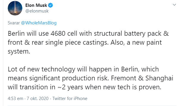

Jag citerar mig själv från tråden "Is tesla sandbagging"
[JM] skrev:
Om man bygger en helt ny fabrik som Elon själv säger kommer producera bilar med ett helt nytt byggsätt.
Hur stor sannorlikhet är det att dom stoppar in gammal produktionsutrustning för att bygga på samma sätt som i USA för att sedan 6 månader senare byta ut hela klabbet till det nya byggsättet....
Säger sig själv att det blir nya 4680 batterierna i Berlin från start
Edit:
Krocktester mm vill man inte göra på modeller som bara kommer finnas någon månad.
Re: S, 3, X längre räckvidd
Notera att han inte säger att de kommer göra det från start.
Går nog alldeles utmärkt att importera pack med 2170 från Nevada(eller Shanghai) tills 4680 är klart.
I Shanghai importerar dom väl forfarande från Nevada för Performance-packen. SR+ och LR sourcar de dock numera lokalt från CATL och LG.
[JM]
Inlägg: 1805
Inlägg av [JM] »
På befintliga designer är packen inte en bärande del i konstruktionen.
Designa, krocktesta, miljökvalificerra en konstruktion som bara ska leva några månader.....
Nåväl tesla har ju gjort knepiga grejjer förut så vi får väl se.
Men det strider mot all logik...
