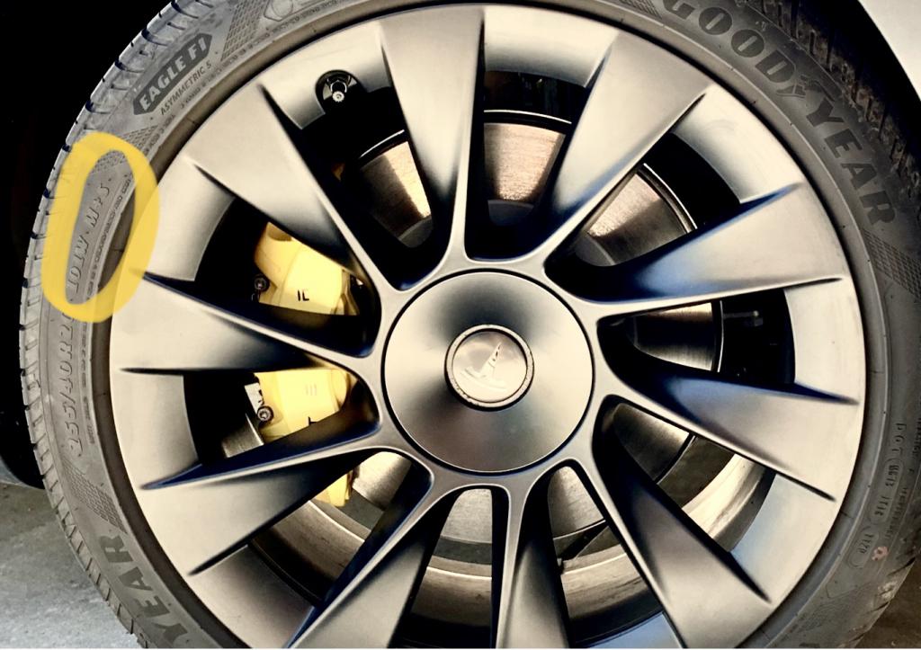

Vilken röra jag ställt till
En annan orsak till att jag undrar är att MY på 20” Inductions i USA levereras med M+S däck.
Varför gör Tesla så om M+S är ”livsfarlig”?

Re: M+S däck året om?
Är väl mer eller mindre standard i USA att köra på "all season". Det nya bilar levereras med.heldiggrisen skrev:Vilken röra jag ställt till![]()
