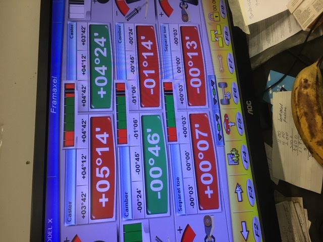

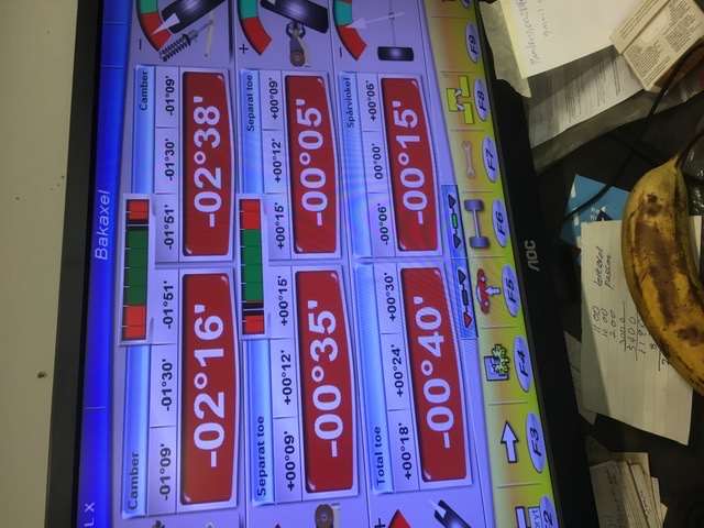

Nej Cambern sliter inte så farligt på däcken. Det är Toe som gör det. Och typ samtliga Model X rullar med Toe åt alla håll och kanter, och Teslas tekniker kan inte ställa in dem rätt.
Så mitt tips är: Kör always low för att spara drivaxlar. Då klarar bilen hårdare körning.
Ska ni leka med ludi, sätt på Very low och kör en stund innan så knutar och annat hinner bli varmt.
Åk sedan och gör en fyrhjulsinställning hos en verkstad som vet vad de håller på med. Gör inställningen på low.
Då sparar ni både däck och drivaxlar.
Min X fick nya drivaxlar och sänk motor i oktober. De skulle också ha gjort en hjulinställning. Märkte sedan att däcken slets otroligt mycket så åkte in för en hjulinställning.
Resultatet efter deras inställning.
Multicoat Red Model X P100D
