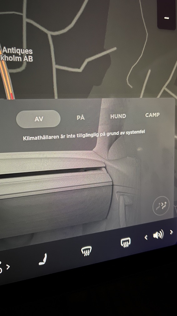

Idag var det min tur att helt förlora värmen. 10 min hemifrån, sen kom bara kall luft. Inget i form av ombootning eller stänga av bilen funkade. Allt annat verkar funka men nada värme, bara vända hem och ringa Tesla som nu skickat bärgare. Kul på 2 veckor gammal bil, NOT :(
Enda jag kunde se som var fel var detta:
Tidigare en vit 85D med allt utom bakvända säten, nu vit Model 3 LR 2021, svart inredning + allt

Givare som ger fel värde tydligen en dålig batch.
Det enda positiva i det läget att man får längre räckvidd.
Mer värme till batterierna mindre till kupe´n
Mössa och vantar gäller det då. :)

Fick detta fel på en av våra 3:or som hämtades ut innan nyår.

Har du fått det åtgärdat och allt funkar? Isåfall, vet du exakt vad åtgärden var?

Såg samma meddelande som du. Systemfel...
Fick återkoppling av Tesla idag och dom ska byta en sensor i min bil, men den fanns inte i lager så får ev ovis fortsatt väntan.. hoppas verkligen den fungerar sen...
Den lånebilen jag har, Model s, kan jag inte förvärma eftersom jag inte kommer åt den i appen vilket gör att förbrukningen är helt galen i det här vädret. 380wh/km till jobbet 3 mil i morse, sen 5 mil hem. Batteriet sjönk från 70% till 34% på 7 mil
Precis som jag sa tidigare i tråden. En serie dåliga givare som ger fel signal och orsakar bortfallet av värme i kupén.
Stor risk för dem som tog leveransen i Dec 2020.
Octovalve blir väl konstig då och ger kanske bara värme till batterierna. Där av den längre räckvidden kanske.
