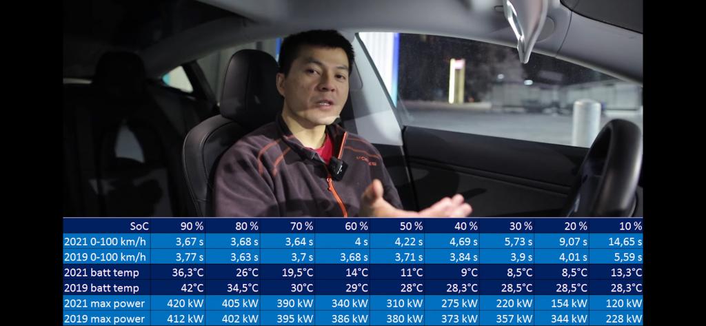

Detta problemet gäller ju helt nya Model 3 Performance med Panasonic-batterier

Tror limp mode uppstod för att han ligger och tuggar i 90 på motorväg i kallt väder, ligger du i 130 genererar batteriet mer värme och borde inte få samma problem. Oavsett så är ju detta något Tesla borde lösa, att de inte värmer kupen med batterivärmen under vissa % och temperaturgränser. Jag har ju en gammal trea så inga sådana problem.

Performance börja tappa ju effekt redan vid 70% SOC eller så. Kan man inte med det är det kanske ICE som gäller.
M3P ger dessutom bara full effekt till runt 120 km/h, minne inte exakt men det är beskrivet som full effekt till en hastighet kring 120 och sedan minskande effekt i en rät linje till toppfarten nås.
Är man van att ha all effekt tillgänglig i hela registret och man tycker sig behöva det är det nog samma sak här.
Formodligen är model S Plaid ett bättre alternativ om man verkligen vill ha prestanda.

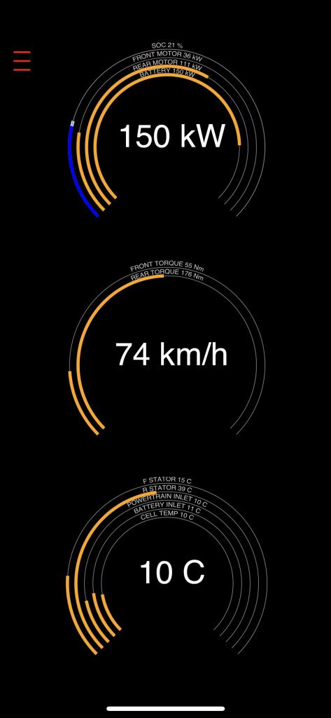

Testat lite.
Tog bilen efter en dryg timme i garaget(håller normal 10-13 grader men nådde inte 10 mht att bilen var -25.
Körde cirka 10-15 minuter tills första mätpunkt:
30% SOC = 215kW (batteriet +6)
25% SOC = 180kW (batteriet +8)
20% SOC = 150-160kW( batt +10)
Räkna om själv med hk= kwx1.36, och motoreffekt 90% av det.

Kommer kW siffrorna från scan my tesla, max discharge?
Inlägg: 6800
Re: M3P går in i limp mode (Tesla Björns video)
Scan my Tesla ja, men inte max discharge power utan faktisk battery power som batteriet lämnar momentant.

Ok!
Tror inte 2019/2020 lämnar mer effekt vid dessa värden 21% SOC batteritemp 10 grader.
Tror mer det beror på att 2021 suger ur batteritempen.
Mycket "tror" här :)

Ny film om problemet från teslabjörn. Skrämmande. Han kunde åter igen inte hålla 90 km/h vid runt 10% kvar på batteriet. 15 sekunder 0-100 medan long range gör det på 5,6.
