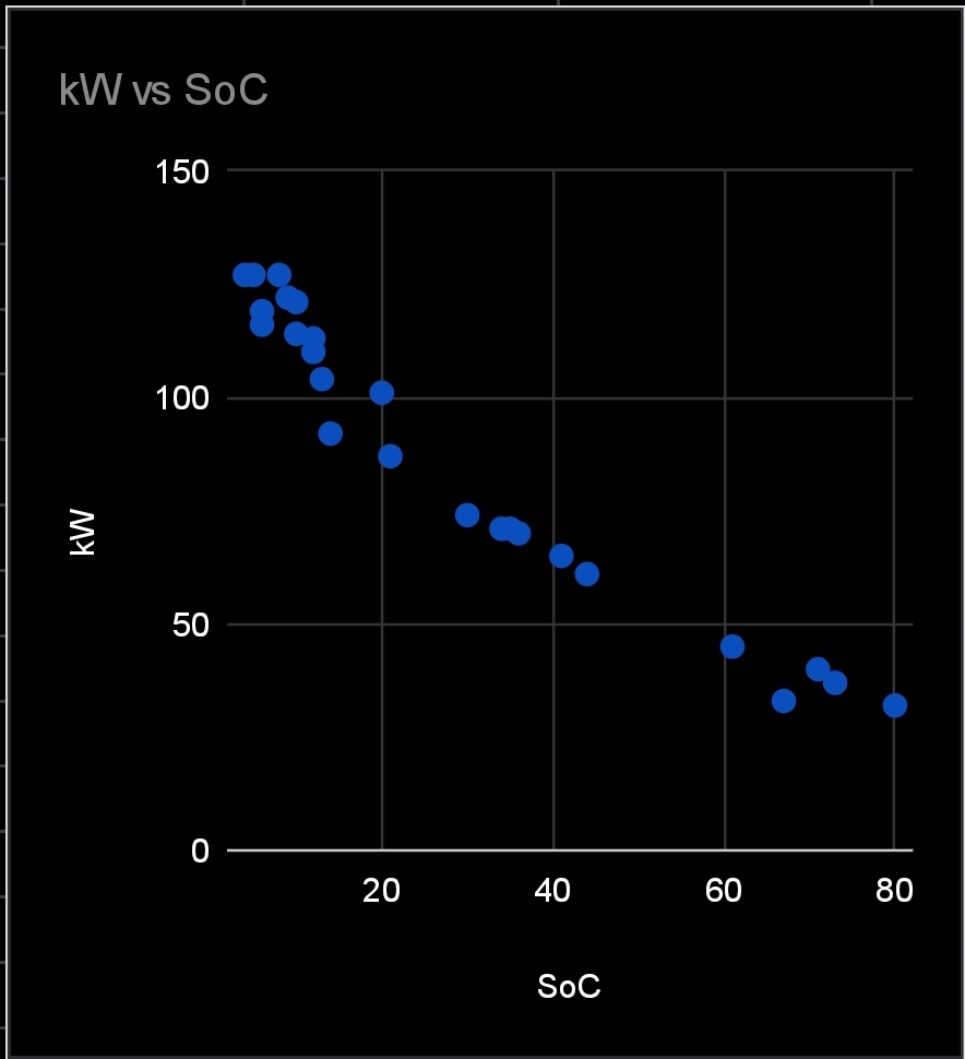

Klipper in min laddkurva. Upp till 20% laddar den med >100 kW, men sen går det raskt utför. Vid 80% är den nere på under 40 kW.
