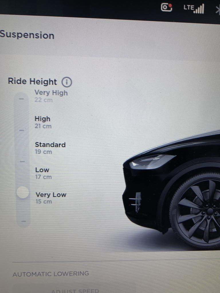

Willerud skrev:
Bilen spara suspension settings med geo location.
Ta upp suspension fliken, kör dit där den ändrar inställning och tryck på krysset som kommer upp för att rensa bort den sparade geo location.
Blir lätt så när man vill testa hur illa vibrationerna är i olika inställningar.
Den ändrar ju sig inte som innan utan ligger alltid på very low som default, så den manövern funkar tyvärr inte!

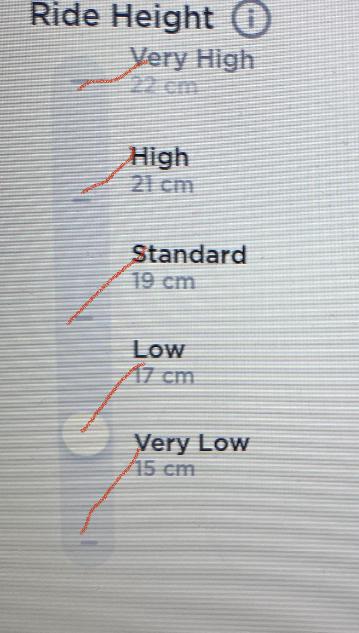

Är du säker på att det är very low och inte low?
Jag fick också dom nya drivaxlarna i juli och den har alltid gått till low automatiskt. Men idag kollade jag igen efter att du postat detta och tyckte det såg ut som att min plötsligt också var i very low. Men därefter såg jag att texten inte är i synk med nivåerna. Vet inte om det varit så ett tag, eller om det ändrats med någon uppdatering ( fick 2021.24.4 häromdagen ).
Vad som ser ut att vara very low enligt texten är i själva verket low. Very low är det nedersta steget som ligger långt under texten very low.
Aha, jag ska ut och kolla, jag tyckte det såg lite skumt ut, inte riktigt som förut, har också 2021.24.4.

Tack Jonasm!
Så ser det ut också på min skärm. Det förklarar saken! Tycker dock att det är mycket förvirrande, Tesla har nog en hel del att lära om tydlighet, även på skärmarna.
