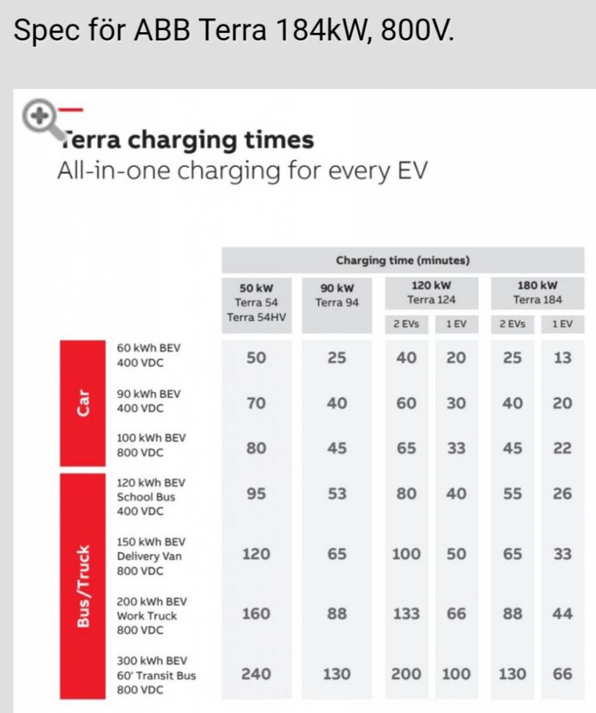

Det gör de. 900V lite drygt brukar de kunna leverera.taliz skrev:Skulle bli väldigt förvånad om de där ABB-laddarna överhuvudtaget klarar 800V.mati skrev:Kan det vara så att det är strömmen som är den begränsade faktorn? Laddaren kanske kan leverera 120kW, men det kräver då kanske en bil med 800V.
Fick den idén från Guy på goingelectric.de

Tror det är en ABB 184 kW laddare I Skellefteå.
- Inlägg: 14902
Re: InCharge/Vattenfall dålig effekt
Nån med en 800V bil får testa och se om de får mer än 60kw.mati skrev:Det gör de. 900V lite drygt brukar de kunna leverera.taliz skrev:Skulle bli väldigt förvånad om de där ABB-laddarna överhuvudtaget klarar 800V.mati skrev:Kan det vara så att det är strömmen som är den begränsade faktorn? Laddaren kanske kan leverera 120kW, men det kräver då kanske en bil med 800V.

Kan mycket väl vara den laddaren. Det här visar ju att den ska kunna använda högre effekt om bara en 400V-bil laddar — så då stämmer teorin att själva laddaren är felkonfigurerad av Skelleftekraft. Kan inte ha att göra med effektavgiften heller eftersom det är samma effekt om den ger full effekt med en bil eller halv effekt per bil om det är två.Zalman3 skrev:Tror det är en ABB 184 kW laddare I Skellefteå.
