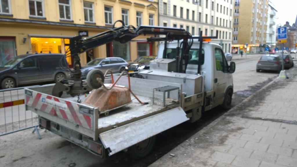

Det är nog mycket värre med lätta lastbilar, de går nog konstant med rejäla överlass. Finns ju ett förslag att höja till totalvikten 4250 kg på B-körkort för eldrivna skåpbilar.
Den lastbil är reggad med kranen faktiskt, lastförmågan är 465 kg:

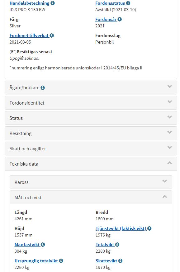

Den här diskussionen har ju ett utmärkt exempel i ID.3 med största batteriet som bara är reggad för 4 pers (förare + 3 passagerare) eftersom den annars blev för tung. Vet dock inte hur mkt den får lasta i nuvarande 4-pers utförande.
ID 3 med stora batteriet - totalvikt 2280 lastkapacitet 304 kg
ID3 med stora batteriet finns numera även i en 5-stitsig version.

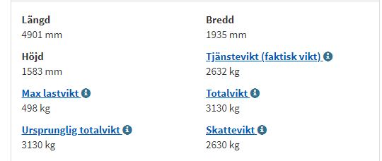

Kollade nu på min e-tron 55, det är 498 kg, inte heller så mycket.

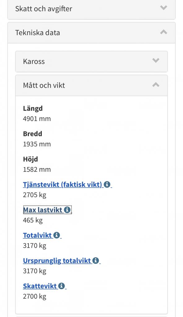

Lustigt att det skiljer på din och min!
Min har tjänstevikt på 2705 kg enligt papperna från Audi (ej transportstyrelsen) och 3170 kg totalvikt.
Edit; står samma på transportstyrelsen, så något har blivit tyngre till årsmodell -21, kanske föraren? :lol:

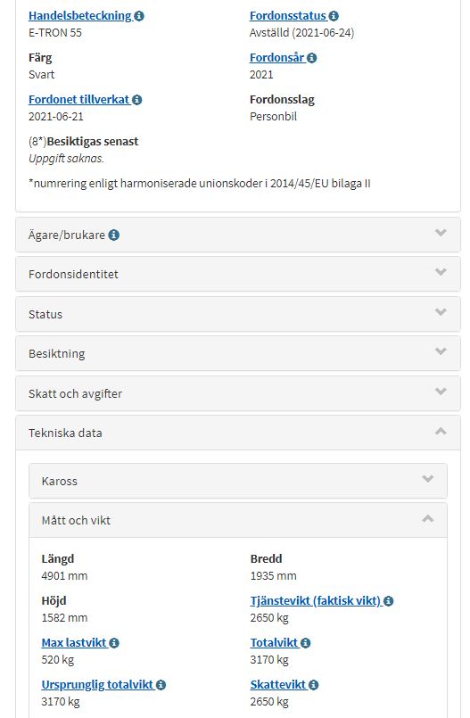

Ja det var lustigt, jag slog på transportsyrelsen och har en MY19 med dragkrok.
På MY 2021 är det ökat till 520 kg.

Min är en -21 med dragkrok. Dock inte en sportback utan vanliga.
Så här står det om min:

Audi E-Tron lastar runt 450 kg
[/quote]
Så här står det om min:[/quote]
Uppenbarligen väger din bil 73 kg mer.
Jag har sportstolar, kan du har de större komfortstolarna?
Har du stora ljudanläggningen med massor av högtalare?
Jag har de energisnåla 19 tumsfälgarna, har du 21 tummare kanske de väger lite mer?
Fast nu har jag även lagt i ett reservhjul, så vikten är lite högre.
Jasså? Hur löste dom det helt plötsligt?
Min e-tron -19 får lasta 491 kg
