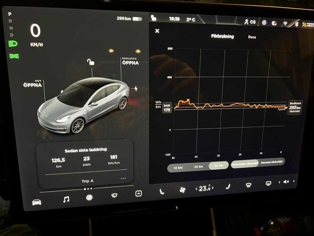

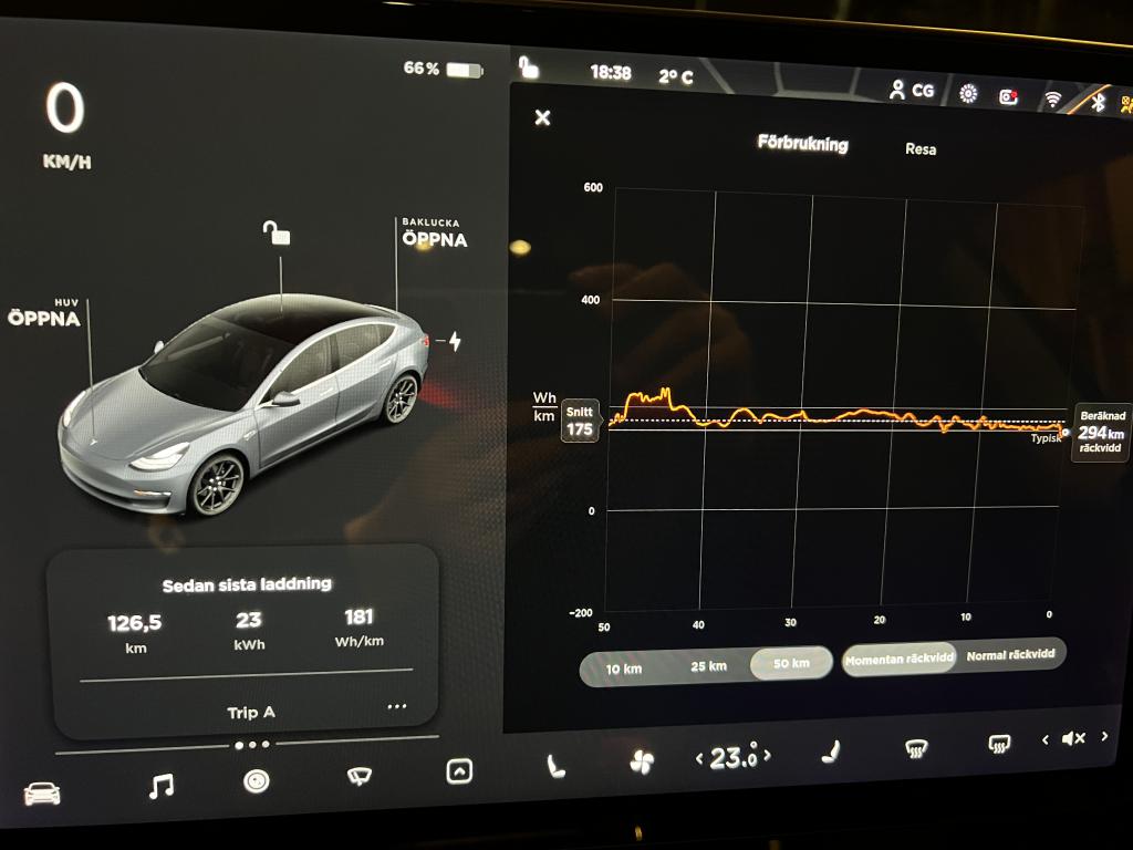

Tellus; se bifogade bilder..
Starta på 100% med 450km sa bilen..
körde 126,5km E18, 55:an, E4 o sen 80/70km/h väg 14km.

294×175/0,66 ungefär 78kWh

Du brde sätta väljaren nere till höger på Normal räckvidd, den momentana påverkas av körningen så att beräkningen inte fungerar korrekt.

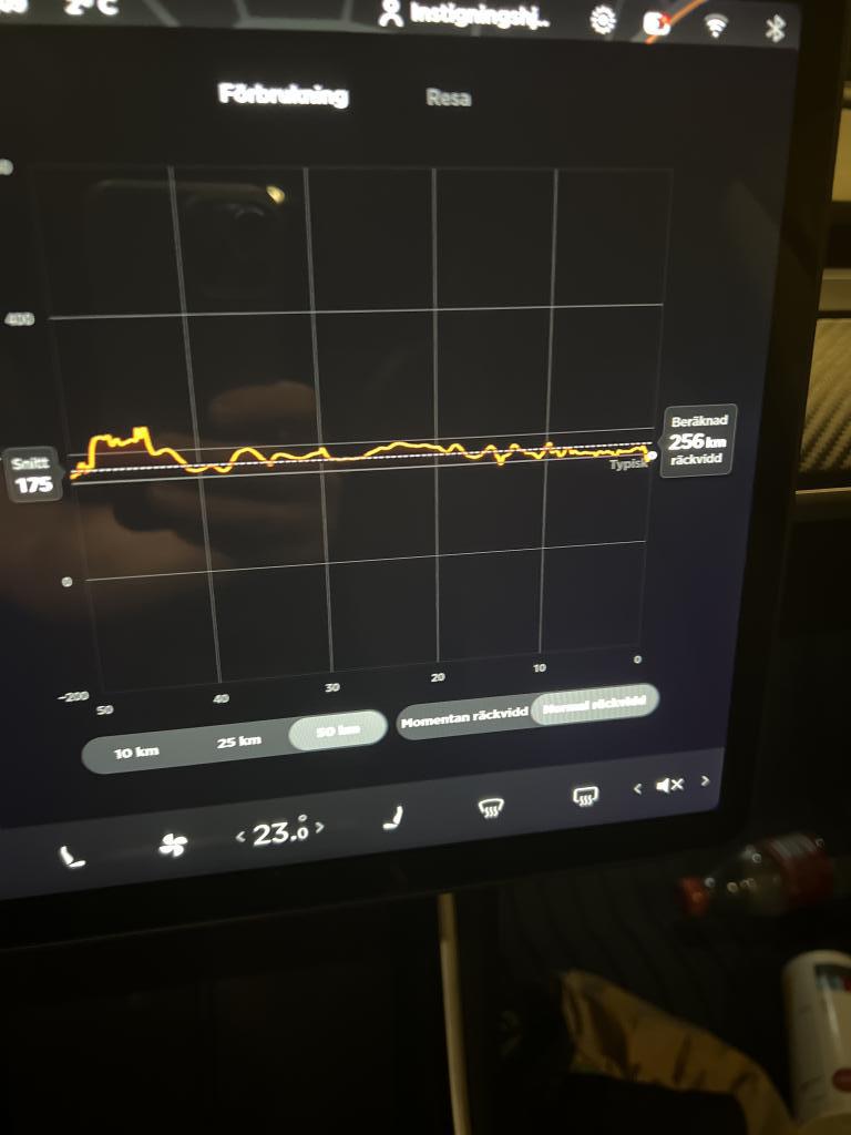

175 x 256 / 0,66 = 67.9kWh.
Knappt 13% degradering.
Det blir lite avrundningsfel i procenttalet, ju högre SOC desto mindre påverkar avrundningen.

Normalt efter 7500mil???

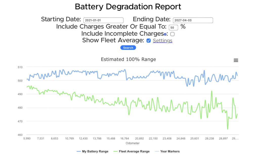

Det här riskerar att bli ett långt inlägg. Eventuellt borde vi kansle ta det i en annan tråd där infon redan finns, men:
Slitaget av battericycler, som de flesta använder bilen är väldigt lågt. Alla( jag menar ALLA) skriver om degradering per mil men det är inte riktigt sant.
Calendar aging( dvs påverkan av tidens tand) sliter överlägset mest.
Vi pratar om att calendar aging normalt tar 3-10% av batteriets kapacitet det första året, och att körningen ( cyclic aging) ligger i storleksordningen 1% på ett år.
Även om du superchargrat en massa skulle jag tro att det är hur din bil stått laddad över tid som gjort att du har lite mer än genomsnittet.
Hur högt laddar du? Står bilen länge med hög SOC? Hur är det på helgen, står den med 90% hela helgen?
Det är SOC x tiden x temperaturen som sliter. Det ser ut som om din bil ofta står med rätt hög SOC. Står den ofta ute i solen sommartid med hög SOC ?
Jag har lite koll på batteritekniken och har aktivt laddat för att inte nöta på batteriet i onödan. Men jag har inte undvikit SuC, och jag har laddat fullt när det behövs(och några gånger extra av nyfikenhet :-) ).
Min bil har gått 3000 mil, är snart ett år och jag har full range. BMS anger faktiskt mer kapacitet nu än när jag kopplade in Scan My Tesla ett par dagar efter leverans. Jag har såklart tappat lite, trots att BMS inte tror det. Enligt min egen beräkning borde jag ha tappat någonstans 2.5-3% från nykapaciteten.
Jag laddar till 55% dagligen och bilen står oladdad över natten(oftast 25-35%), laddningen är ställd att börja mellan 0300 och 0400 beroende på årstid/förbrukning.
Här är min räckviddsutveckling sen i mars när jag skaffade teslafi:

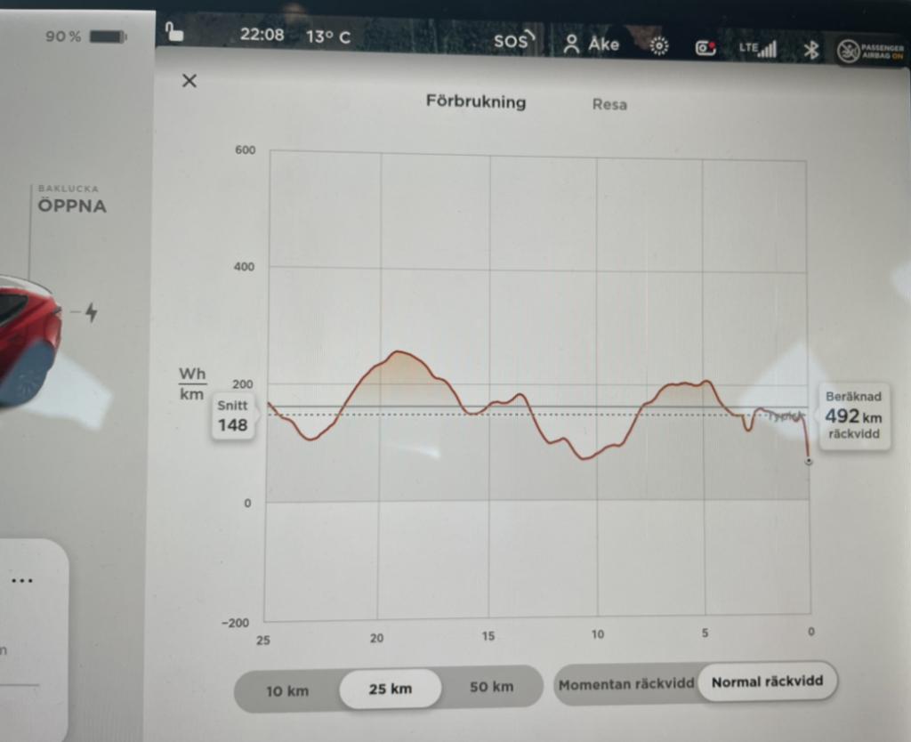

teslaTT skrev:
Kan någon förklara vad det är för siffror i uträkningen?
Om du tittar på bilderna på energigrafen så ser du snittförbrukningen i Wh/km.
Du ser öven hur långt man skulle komma på kvarvarande energi( ”beräknad räckvidd”).
Om man multiplicerar snittförbrukningen med räckvidden får man energin som krävs för att nå den räckvidden. Eftersom vi vet laddningsnivån i procent kan vi dividera energin med laddningsnivån och få energin som ryms i batteriet vid 100%.
148 x 492 = 72816 Wh= 72.816kWh
72.816/0.9= 80.9kWh.
[Edit]Det finns en begränsning som gör att inte hela batteriets kapacitet alltid syns om bilen är ny och batteriets kapacitet är över en viss gräns. Det verkar vara den gränsen som är [degradation treshold] som är max visad kapacitet. Samtidigt som uträkningen ovan hade mitt batteri kapaciteten Nominal full pack 81.6kWh, det kunde jag se med Scan My Tesla.
Det här är inte ett problem om man undrar om degraderingen efter ett tag, dvs när rangen vid 100% inte längre är full range.
