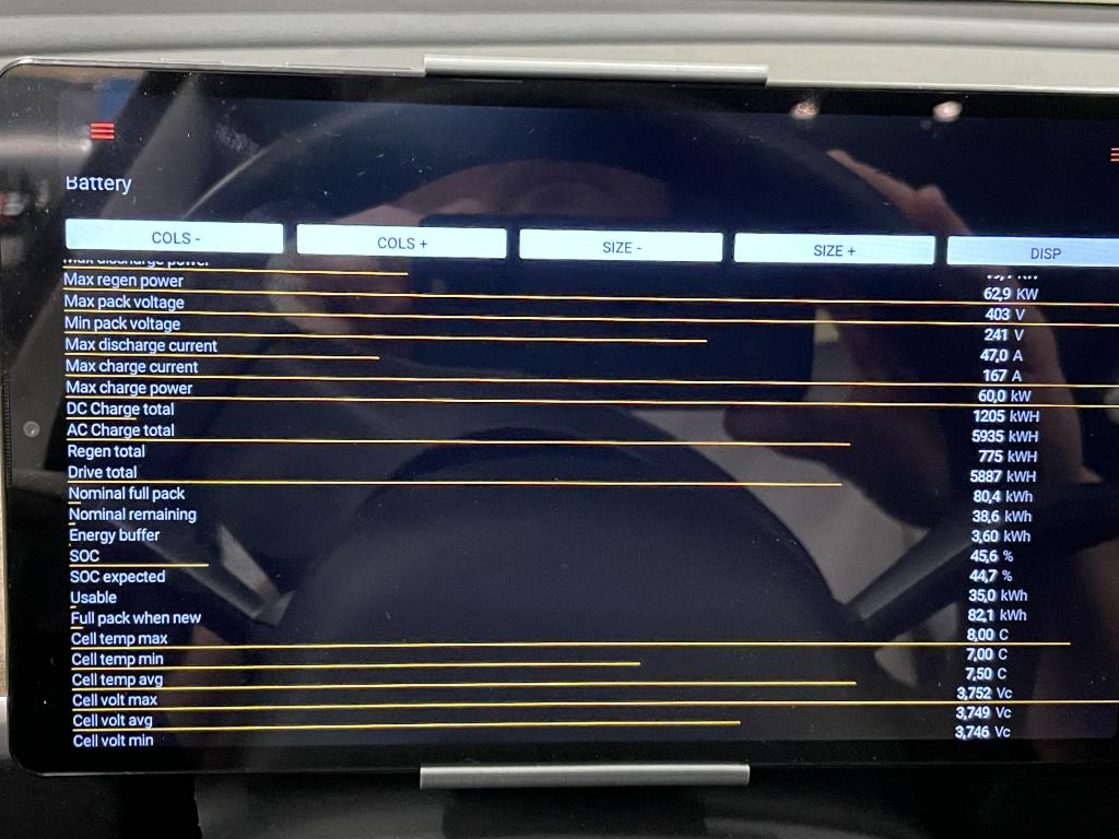

Här är data rakt ur min BMS med hjälp av Scan My Tesla(SMT):
Teslafi( bilden i förra inlägget) har nästan alltid underrapporterat rangen med några kilometer jämfört med det jag ser om jag laddar fullt. SMT har alltid legat mer eller mindre spot on med 100% rangen.
