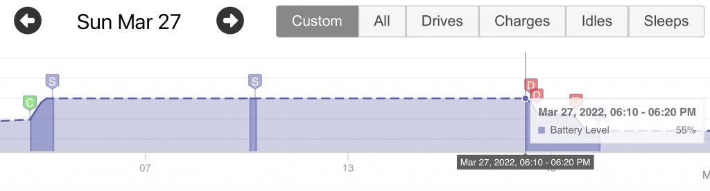

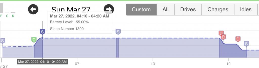

Sentry mode är alltid "av". Jag vänder Sentry bara manuellt när jag behöver men inte när jag parkerar min bil på natten i garagehuset. Bilen är också parkerad hela natten urkopplad till eventuell laddkabel.
Den batteriurladdnibg du har kan vara förklaras med sentry tror jag.
Min bil drar mer eller mindre noll över en natt med sentry off. Bilder från i söndags, laddning till kl.0410 till 55%. Bilen startades kl.1810 med 55% ombord.
( i garage med cirka 10-12graders temp).
Nu var det visserligen inte så mycket natt när bilen stod 14h, men det lär ju ibte påverka resultatet, såvida inte ens bil är mörkrädd och startar sentry :)
