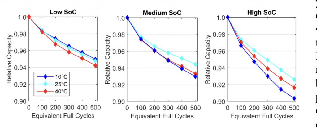

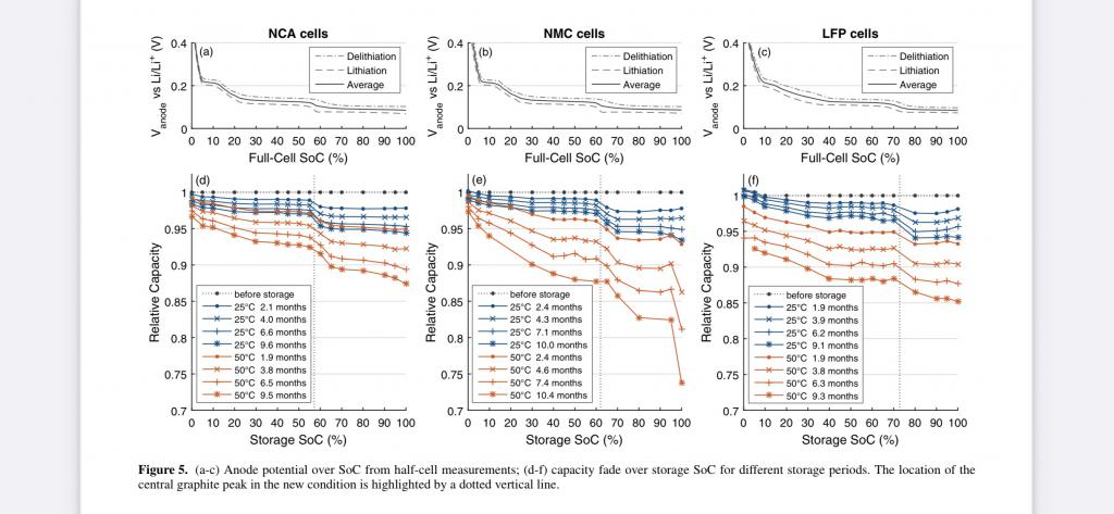

Det är inte 50% som är bäst för batteriet. 50% är en svårtsläckt forumsanning som inte har någon förankring i verkligheten.
Ju lägre SOC desto bättre.
Batterier degraderas på två sätt, calendar aging( ”tidens tand”) och cyclic aging, dvs laddning och körning.
Bägge dessa två typer av degradering är minst vid låg SOC.
Bilden visar hur batterierna degraderas pga calendar aging. Ju lägre SOC, desto mindre degradering faktiskt ned till 0%.
Det är tre bilder, en för Panasonic/Teslas batteri MCA-Kemi ( tex kod 3 tex E3LD i regbeviset) en för LG /NMC (kod 5 tex E5LD i regbeviset) och en för LFP, ( kod 6 tex 6R i regbeviset).
Låg temperatur är bra, låg SOC är bra.
Här är cyclic aging beroende på SOC:
