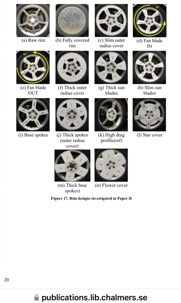

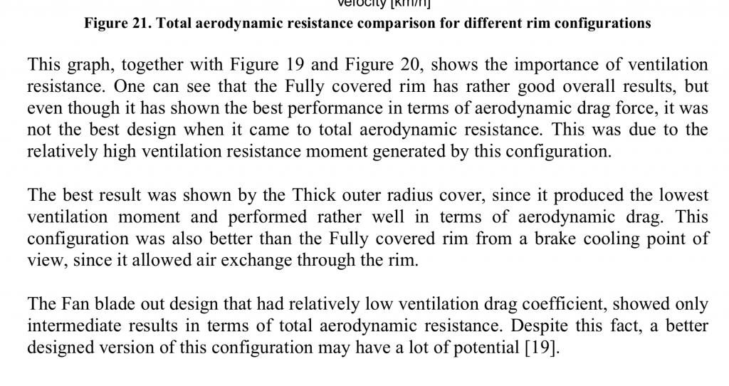

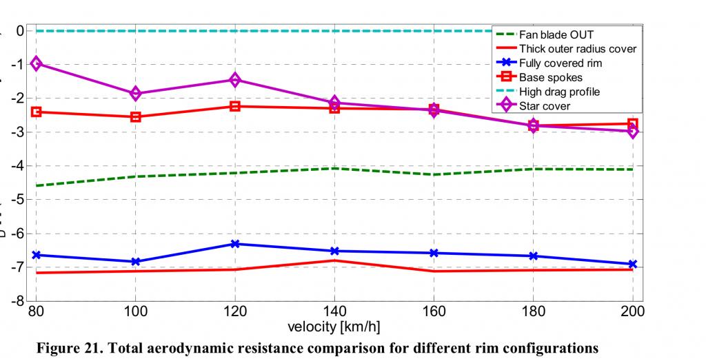

AAKEE skrev: 09 feb 2025 23:32
Det finns en del forskning på nätet.
Exempel:
https://publications.lib.chalmers.se/re ... 176302.pdf
Här mäts både ventilationsmotståndet och aerodynamiska motståndet i olika design på fälgar.
De olika testade designerna:
Totala motståndet.
High drag profile, (k) är referens:
Thick outer radius, (f) är vinnaren med fully covered (b) som god tvåa
Det finns en del forskning och den är ganska entydig: det är bra att låta fälgen ventilera men hålen/hålet för det ska inte vara långt ut på fälgen, eftersom lyften då får hög fart vilket kostar energi.
https://www.researchgate.net/profile/Al ... dGlvbiJ9fQ
