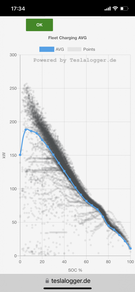

Här är ungefär det du kan förvänta dig med en ny model 3:
Laddkurvan är aningen finslipad numera. Bilden är ca 2 år gammal.
Den blå linjen (5L) är för batteriet du har.

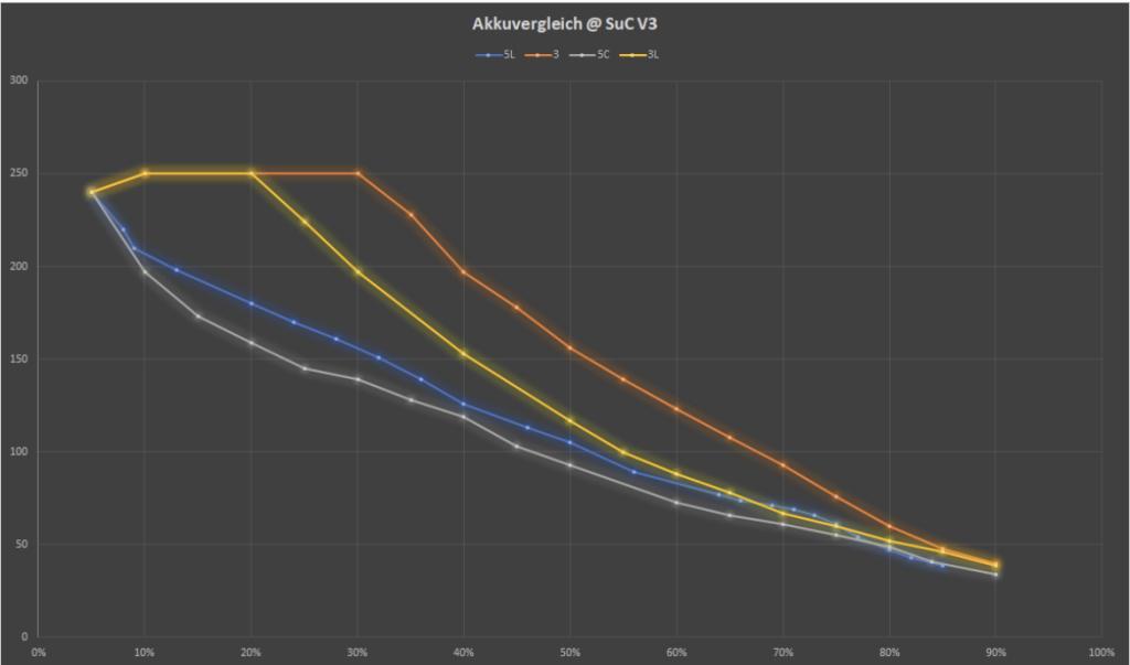

3 är det ursprungliga model 3 LR/P-batteriet. Panasonic 2170.
Anvöndes i huvudsak fram tom 2020.
3L är efterföljaren (Panasonic 2170L) som satt i m3 performance 2021 och en del av 2022.
Satt även i en mindre del 3 LR 2021.
Tesla svängde över till att använda LG-batterier i Shanghai- och Berlinbyggda LR och P och de laddar lite långsammare.

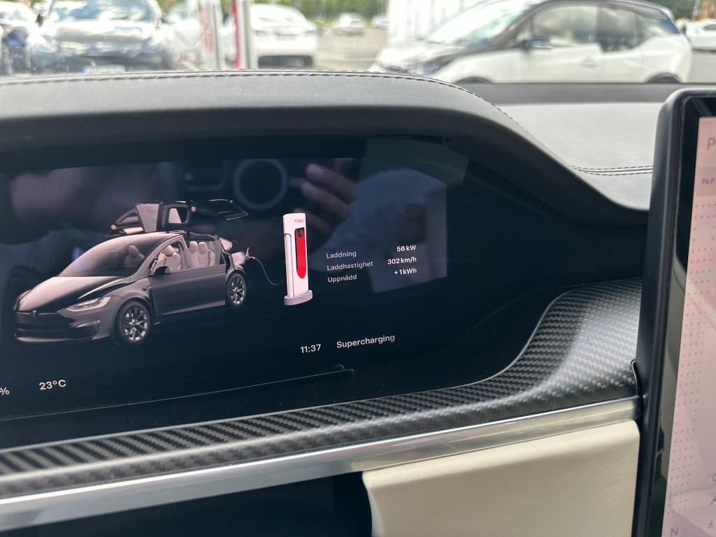

Inlägg: 19945
Re: Långsamma suc
Fullerö i Uppsala ger ofta låg effekt också, dålig matning till stationen säger
dom på Tesla efter att jag bett dom titta på några specifika tillfällen då jag
inte ens fått 70kW (fick fullt kräm både före och efter Fullerö så blev misstänksam).
Vet inte hur ofta men vi har i princip slutat stanna där om man säger så…

Bjelke skrev: 24 jul 2023 11:09
Måste vara lite varierande?
Det är väl en V2 (?), jag såg nog 140kW+ när jag laddade sist 30/6, då var alla platser upptagna men min ladd-parkamrat hade en mercedes som stod bredvid, han kunde inte koppla in innan jag åkt så han kunde parkera om.
Ja man kan ju hoppas att det är varierande men vi har haft problem varenda gång där
sedan förra sommaren så man började ju fundera på om det var något strul med bilen
men inte enligt Tesla när dom fick några tidstämplar…

Du ser på kurvan jag postade att man måste vara under 20% för att nå 200kW, så du får väl sikta rätt lågt och fullt förvärmt.

Jag tycker min Model Y LR 2022 laddar mycket långsammare än min Model 3 LR 2021.
Inte över 150 kW ens på V3, med 20% och förvärmt batteri.
Låter konstigt.
Y har ju 5-batteriet, LG 78.8kWh.
Långsammare än 3 och 3L, men inte bara 150kW. Borde var stationen som begränsade.

Vilket batteri hade du, står det Y5CD eller Y5LD? Gissar Y5LD?
520km blir ca 77.5 kWh om jag inte minns fel på laddkonstanten.
214kW vid 21% är ju rätt ok om man kikar på laddkurvan jag postade tidigare.

Jönköping idag anlänt med 20% x plaid
