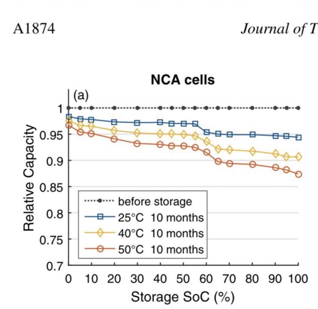

Eftersom calendar aging är relativt lika mellan 60-100% så kommer batteriet degraderas ungefär lika ändå.
Det bästa för batteriet är låg SOC, men tesla vet ju inte hur många gånger om dagen ägaren går in i appen och kollar ( = väcker bilen —> drar ström). Så rekommendera låg SOC skulle troligen sluta med ett helt gäng med bilar som står med slut ström och därmed dött lågvoltsbatteri. Man vill inte ha de problemen, så man rekommenderar inte det även om det skulle minska degraderingen.
Det är solklart att Tesla vet (och håller med om) att låg SOC minskar degraderingen.
I alla EPA-tester som finns hos EPA.gov står det att batterier som lagras skall lagras mellan 15-50% SOC.
Att 15% är valt som min-nivå beror sannolikt på att man vill garantera att batteriet inte blir helt tomt efter lång lagring. Inget vet hur länge ett ”reservbatteri” blir i lager.

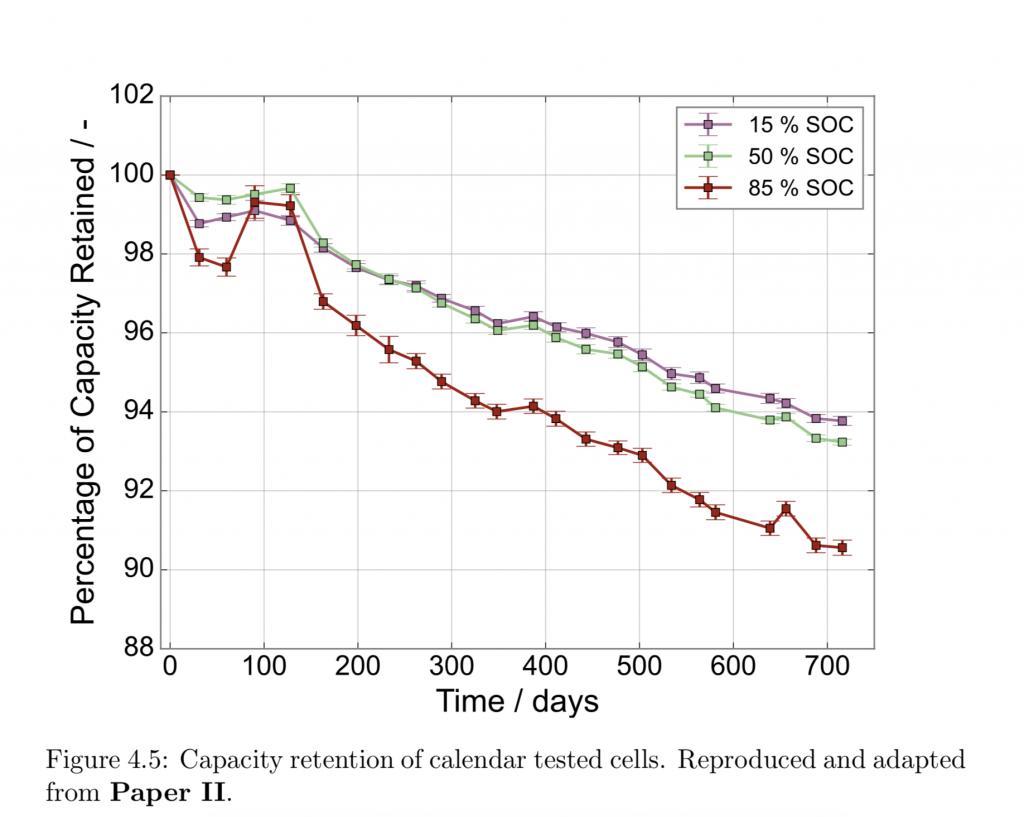

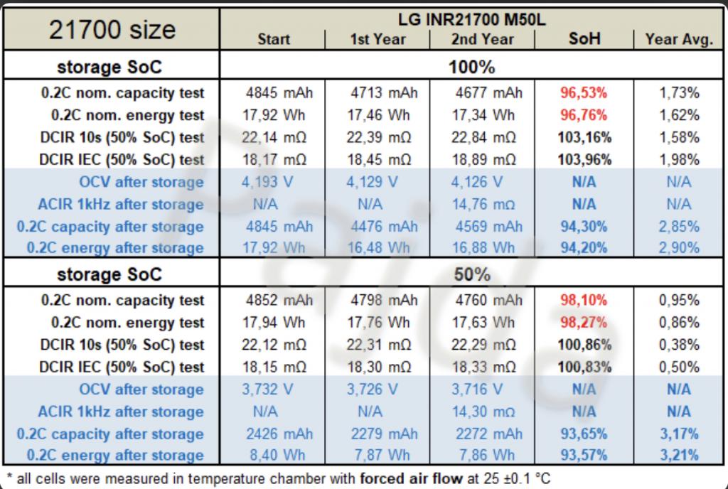

Calendar aging var ca 6% för 15/50% SOC och 9.5% för 85% SOC i samma test (man har tre rapporter som hör ihop).
Efter två år har hög-SOC tappat runt 3-3.5%
mer kapacitet.
För att tappa 3.5% mer kapacitet måste man köra ca 250 FCE cykler om man kör 50-100% enligt testet. De flesta gör inte det utan kör betyligt mindre cykler.
250FCE = 250 x 400km dvs ca 10.000 mil.
Vi ska alltså köra 10.000 mil för att spara igen de 3.5% vi tappar i calendar aging.

60% eller lägre blir bra.
Nu är det höst snart vinter och står bilen ute blir det låg calendar aging hur som. Men principiellt, 60% eller mindre.
Står den inne i Varmgarage så kör på 60% eller mindre.

*)Eftersom calendar aging beror på hur hög SOC bilen haft *i snitt* så kommer låg SOC från hemkomst till laddning för nästa dag att hålla nere degraderingen.
Lägger till en bild på calendar aging på en LG-cell släkt med M50, kanske inte exakt samma men nära i vart fall:

Oklart vilken bil du avser. NCA skiljer sig en hel del just i cykelfrågan, så di ska nog titta på data från tex NMC811 eller vad det är i den bil du avser.
Generellt, låg SOC sliter mindre. Och calendar aging sliter dubbelt över “steget”. Jag antar att du redan laddar så sent det går?
