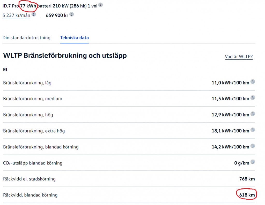

Jag fattar inte riktigt dom här siffrorna, på hemsidan anger dom förbrukning blandad körning 142 Wh/km och räckvidd 618 km, det motsvarar ju ett batteri på 88 kWh, inte 77? :?

Som jag skrev, WLTP-soffrorna är energin mätt från elnätet.
Ladda fullt, kör tills den stannar, ladda fulkt igen ovh mät hur mycket ström det gick.
För Teslor ligger det oftast på 12% förluster, inland lite mer. Aldrig mindre.
Gissningsvis är det ungefär samma med VW.
Denna Id.7 Pro RWD har bara 587 km räckvidd med 77kWh batteriet. Verbrauch 151 Wh/km
151 x 587 x 0.88 = 78.0kWh så ungefär samma förluster som Tesla.
Har bilarna mer än 600km och fyrhjulsdrift är det ju såklart inte 77 kWh.
Förövrigt är ju batteristorlek på Teslor så mytbelagt så jag undrar vad som stämmer runt VW.

Jag kanske är trög, men är det inte precis vad VW påstår på hemsidan, 77 kWh och 618 km räckvidd?

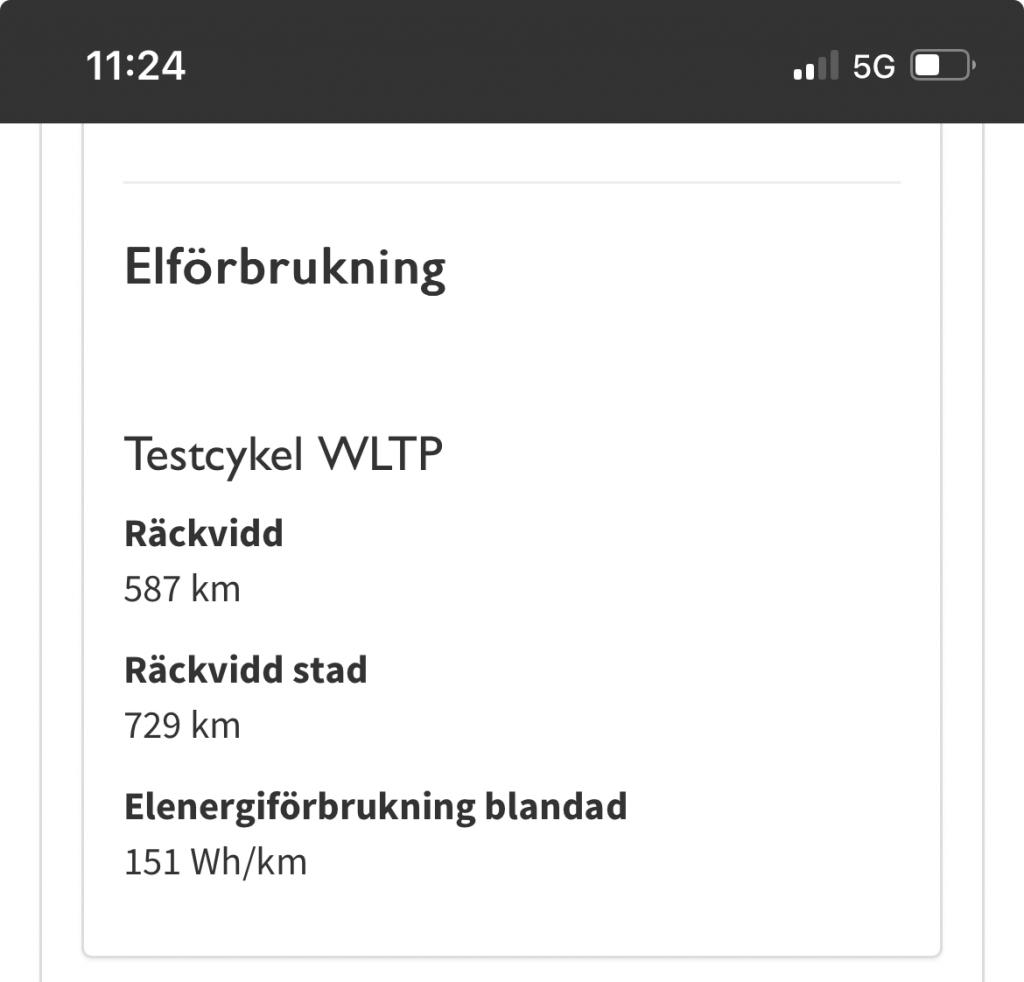

Jag tog regnumret på en faktisk bil och slig upp det på transportstyrelsen.
Om något är rätt, är det där då man anvönder de certifierade värdena.

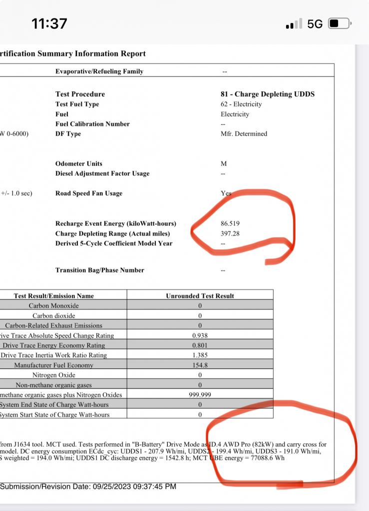

Här är data på ID4 i USA (EPA-testet).
Batteriet är på 82kWh men tillåter bara 77kWh utnyttjande. (I motsats till tesla där vi får köra på hela).
Man fick ut 77088Wh.
Laddade åter 86519Wh.
11% förlust just där.

För att vara tydlig: Det kan ju finnas olika modeller, därav skillnad i verbrauch. Jag är inte så bevandrad i Smokeswagen.
Tog du förresten att de är bakhjulsdrivna?
När det kommer en 4 WD-version kommer den, precis som jag säger inte gå > 600km på 77 kWh
[Edit]Det sitter 20” på bilen jag kollade på, det kanske är skillnaden i range och förbrukning.
