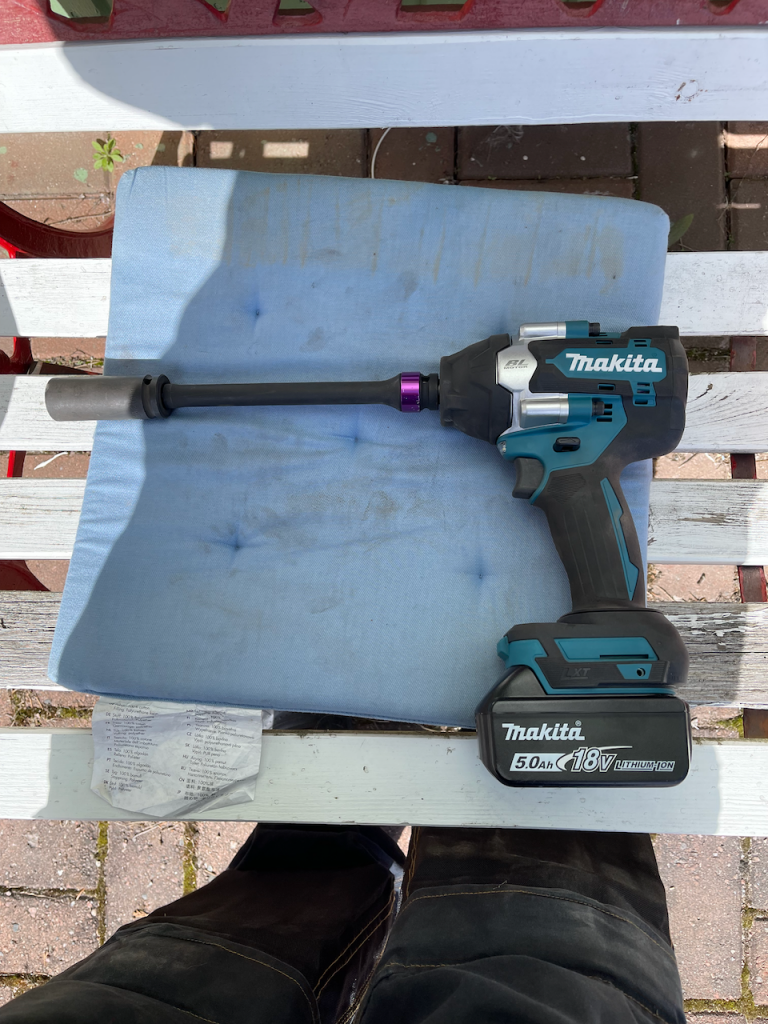

Det slutade med att jag köpte en DTW700. Blev lite nervös över om DTW300 skulle räcka till eller inte, men så här i efterhand tror jag nog den skulle ha gjort det.
DTW700 har inställning för torque i 4 steg (1-4) och tre olika "modes" som bestämmer om och när den ska slå av automatiskt. Jag testade mode 2 och 3 och valde att fortsätta med mode 3. Med den inställningen drar den fast tills det tar emot (slagen börjar) och tre sekunder till, vilket jag tycker kändes rätt. Jag använder en 175 Nm momentstav från Mekonomen. Jag kontrollerade de första tio muttrarna med min momentnyckel från Biltema och den kunde inte dra åt mer, så momentet blev åtminstone 175 Nm med Makitan.
I mode 3 vänstervarv så saktar maskinen ner till krypfart direkt efter att muttern lossnat vilket gör att muttern inte fastnar i hylsan eller dräller i backen.
Av de fyra inställningarna av kraften använde jag enbart steg 1, det svagaste, och det drog av muttrarna direkt och utan tvekan. Även muttrar åtdragna med samma maskin i tre sekunder med momentstaven lossades inom delar av en sekund med hylsa utan momentstav.
Så, med andra ord, torque-inställningar 2,3 och 4 är overkill. Steg 1 räcker mer än väl.
Efter 40 muttrar av och på (2 bilar) så var batteriet fortfarande helt fullt (4 LEDs).

DTW 300 räckte gott och väl kan jag meddela.

Ja, jag tänkte väl det. Tur att skillnaden i pris inte var jättestor.

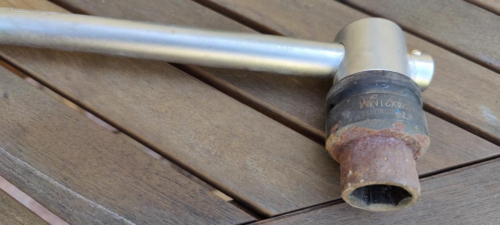

Har sedan c:a 15 år använt en elektrisk mutterdragare från Jula (Meec) och den klarar jag mig bra med. Utom att jag ibland får lossa manuellt med förlängare på skaftet. De sista 2 ggr jag skiftade hjul på Teslan så var det ett par skruvar jag inte fick loss med de verktyg jag hade. Jag drog av skaften. Så jag gick upp en dimension till 3/4 tum och krafthylsa därtill, men då gick den inte in i hålet på fälgen, så jag fick avverka lite gods med vinkelslipen. Då fick jag äntligen loss dem.
Tyvärr skulle jag behöva avverka ännu mer för att få in den hylsan i hålet på fälgen till Y:n eftersom de hålen är djupare, men det har inte behövts än.
Det verkar alltså som att hjulskruvarna drar åt sig själva men jag har alltid förr klarat mig med mina klena/billiga hylsor och skaft + förlängare. Har inte heller tidigare varit med om att hjulskruvar/muttrar suttit så hårt som de gjorde det sista på 3:an. Det var en ny erfarenhet.
