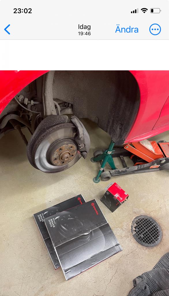

Det är rejält bra timpeng på att göra bromsjobb själv. Jag är ingen van bilmek även om jag skruvat en del till nöds, bland annat bytt koppling, kärvande bromsok (handbromsen), satt på coilovers och lite annat på en MX-5:a.
Nya skivor och belägg runtom + smörja upp och fixa tog mig en halvdag på en Subaru Forester som hade gått 14000 mil. Nu var det nog 10 år sen men delarna kostade 3000 kr ca (märkesgrejor från utlandet). Sparade över 10 000 kr på det, så trots att jag var noggrann och långsam så blev det bra timpenning.
