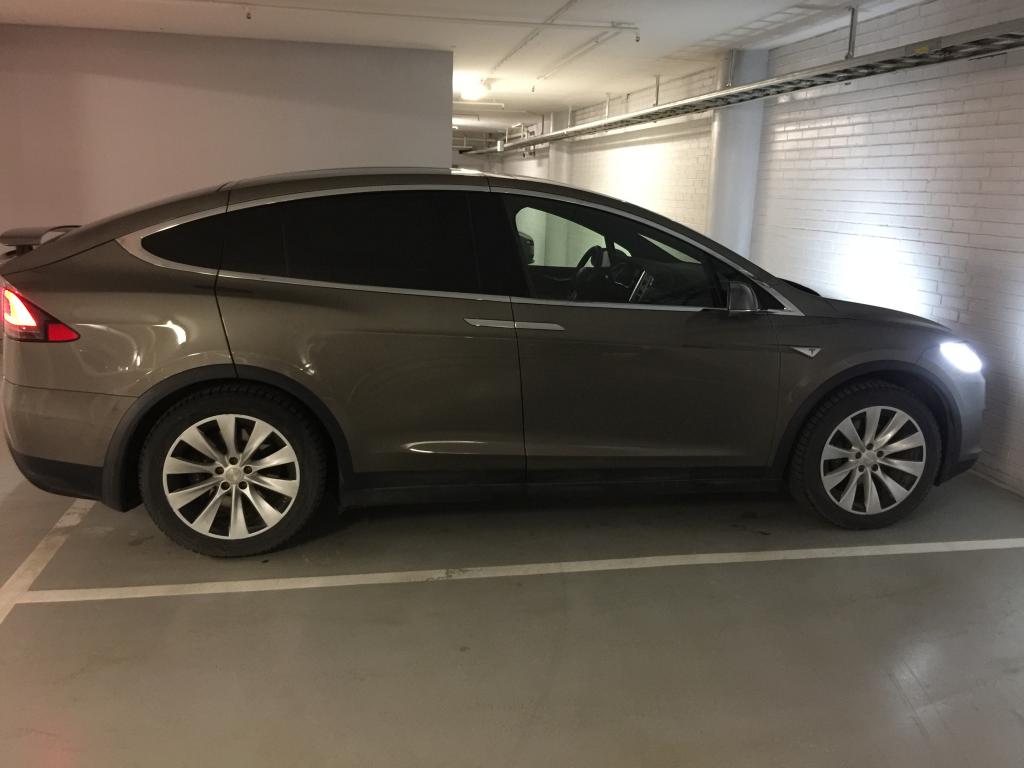

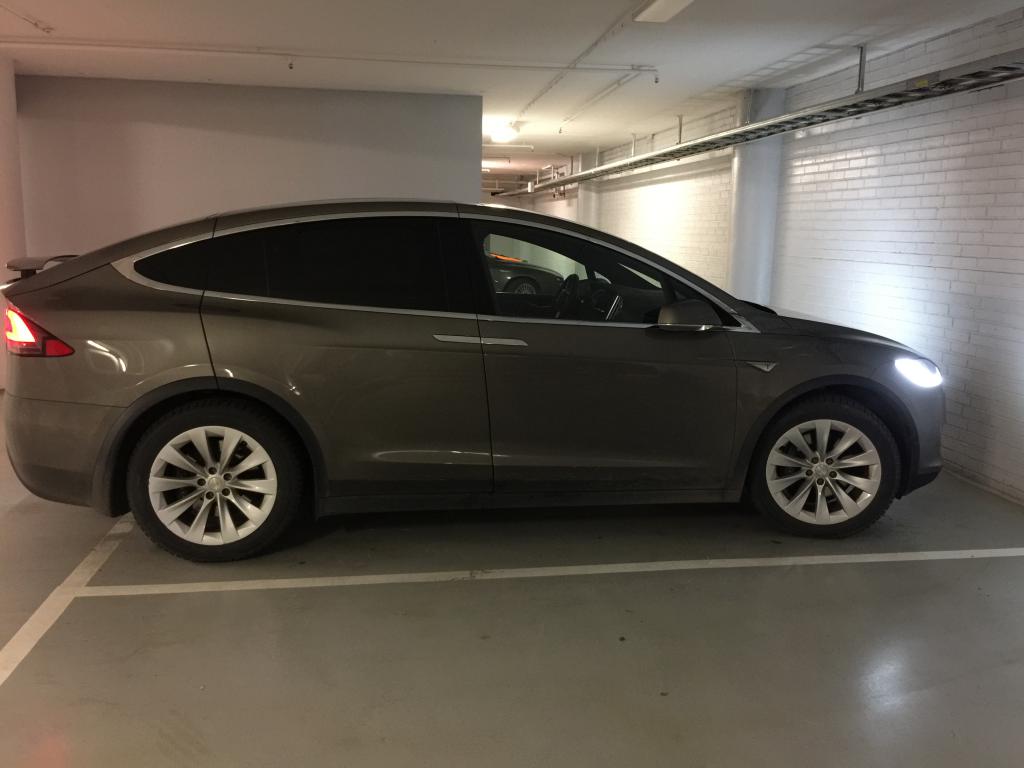

Här är före/efter jag pimpade mina Slipstream med stickers (som fortfarande sitter som berget efter typ sju år):

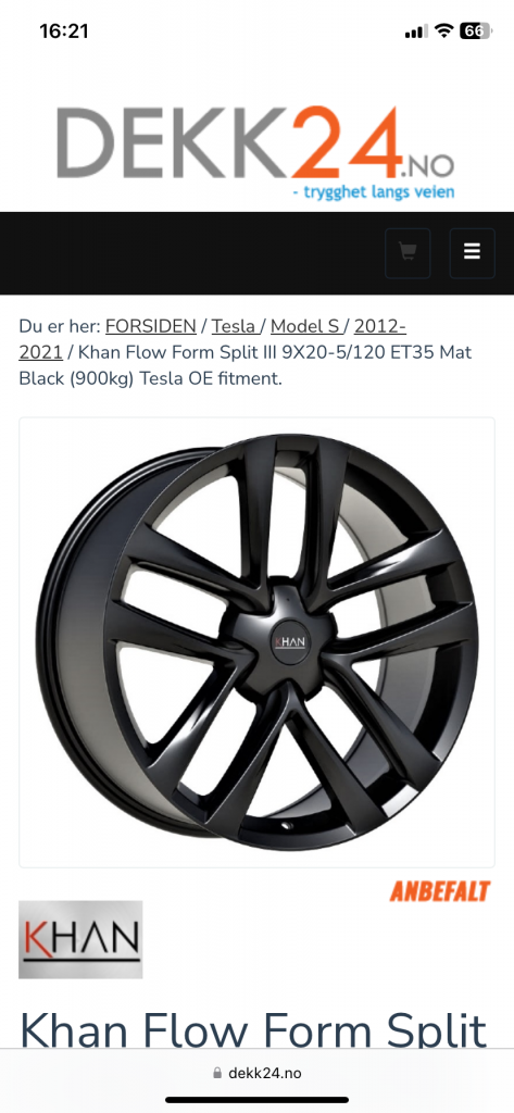

Hittade precis fälgen jag skulle vilja ha i stället
Kollar vad det kostar att få till Sverige och vad de väger
Får även köpa de däcken du rekommenderar
Visst påminner de om plaids??

Det är såna jag har åtta stycken av.
Fyra till vinterdäcken (svarta) och fyra till lättrullarna (gun metal).
Dekk24 verkar bara lägga ut matte black men de har gunmetal också.
Dekk24 drar av momsen, så det är bara frakt som tillkommer (plus svensk moms förståss).
Frakten har legat på ~2000:- upp till norra Sverige har jag för mig.
Matt svarta Gun metal

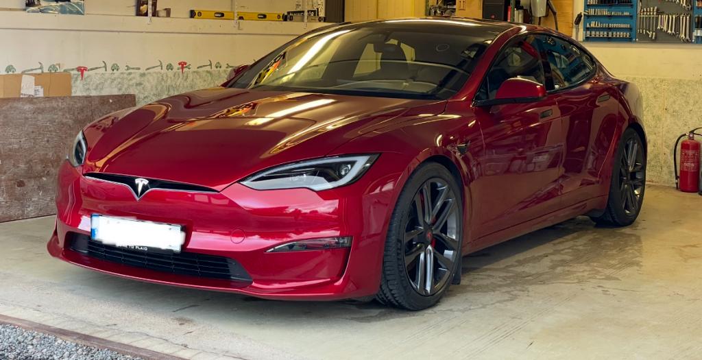

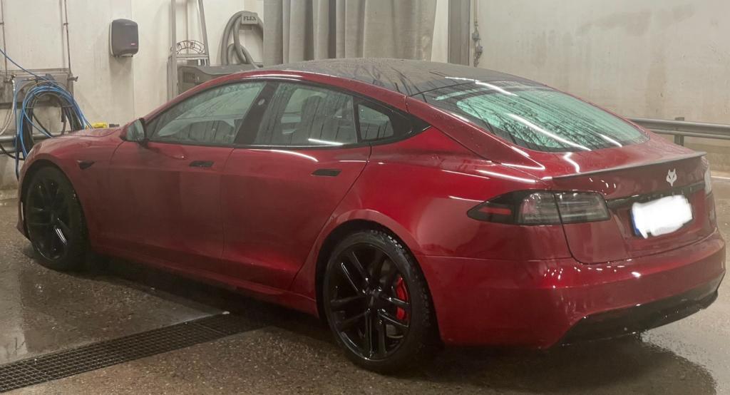

Original 21” har klart snyggast ”shine”
Gunmetal passar in fint med mina 3D-printade aerodynamikkåpor i matt PETG med lite skimmer i.
Oklart vad jag tycker egentligen om själva färgen. Du hade svart bil? Mattsvarta skulle nog funka bra (gunmetal ockdå ioffsg).
Kollade bilden, din bil ser ju rätt bra ut som den är nu så. Mattsvart = minst förändring, gunmetal = ny look.
