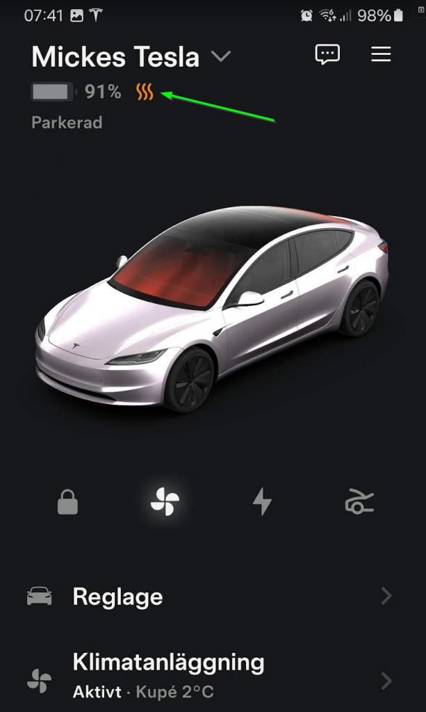

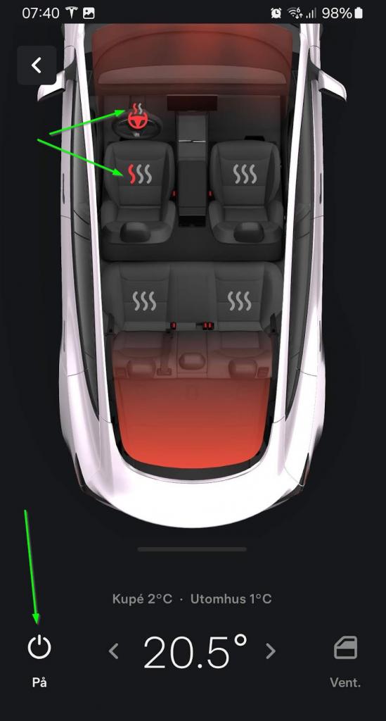

Mitt tips är att starta "Camp mode" från appen om ni inte vill värma batteriet också.
Brukar räcka med några minuter för att få en varm kupé, jag brukar starta rattvärmen också.
Använder dagligen när jag bara ska köra korta sträckor.
Jag hade fel!
tor-ake skrev: 12 nov 2024 17:23
Jag provade med camp mode i en halvtimme nu, och lite osäker på om den inte värmde batteriet i alla fall? Jag hade ganska mycket regen fast bilen stått ute hela natten och dagen i noll till +4 grader, det brukar jag inte ha under de betingelserna - LFP-batteri. Ska definitivt prova igen.
Inatt var det -5 och körde 20 minuter camp mode nu på morgonen för att frosta av, och hade noll regen - så ingen batterivärmare :!: Däremot är det något krux med stols- och rattvärmen som skiljer sig från vanliga kupevärmningen - auto-läget verkar inte värma stolarna i camp mode, så man får aktivera dem manuellt. Men det är ju ingen biggie. Tack Mykie för tips!

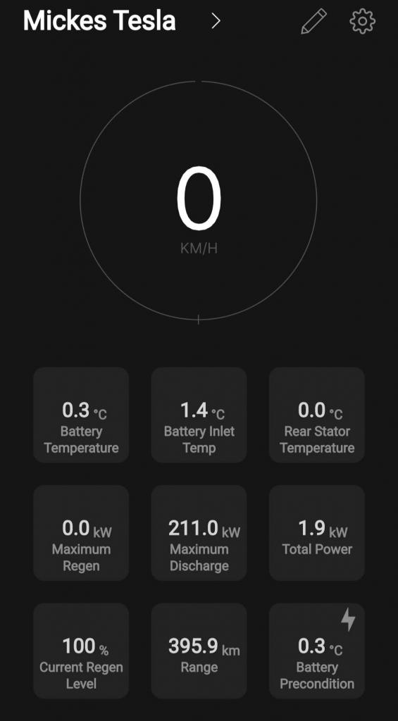

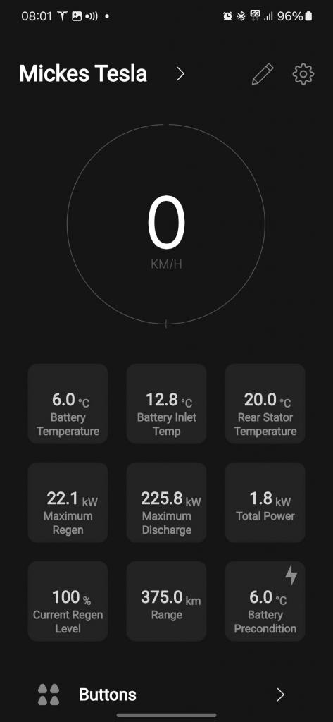

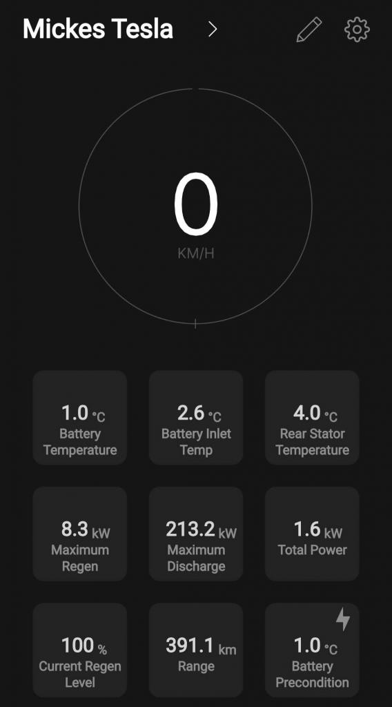

Inlägg av mykie »
Idag så har vi faktiskt lite minusgrader -4° nu på morgonen.
På nya Highland RWD med LFP så startar ingen batterivärmare om man använder "camp mode" från appen.
När batterierna värms så ska man se "bacon symbolerna" i appen.
Jag värmde ungefär 15-20 minuter i camp mode idag, när jag åkte iväg så låg batteriet på 0,3°C och jag hade 0Kw i regen.
Körde någon km för att lämna av barn, lämnar värme igång när jag lämnar bilen i några minuter (knappen behåll).
När jag kom hem igen så hade jag fått 1°C i batteriet och fått lite regen (8.3kW), detta är utan batterivärmare. Det drog 1% från batteriet (från 93% till 92%).
Kan prova någon morgon och starta värmen från appen utan camp mode så kan vi se hur mycket mer det drar med batterivärming.

Samma tripp idag då men lite varmare ute (1°C), men nu kör jag på klimatanläggningen med "På" knappen i appen:
Som man kan se då på bacon-symbolen så kickar batterivärmningen igång:
När vi kör iväg 20 minuter senare så har vi 6°C i batteritemp:
När jag parker hemma igen så har vi 7.3°C i batteritemp och gått från 91% till 87% på batteriet.
Så det jag alltid gör vid korta turer är som sagt att använda "camp mode" för att slippa slösa energi på att värma batteriet i onödan.
