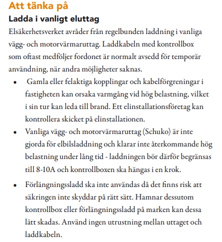

Jag anser att det som arbetsgivare är bättre att hänvisa till elsäkerhetsverket avrådan i sådana här fall. För att slippa diskussionen kring att motorvärmare är ok.
Elsäkerhetsverket säger så här:
Källa: https://www.elsakerhetsverket.se/global ... g-2018.pdf
Visst, vi med Teslor kan ställa ner till 5A men det kan inte göras enkelt på alla elbilar och även om man man gör det så är det omöjligt för anläggningsägaren att kontrollera att så skett.
Tesla har en tempsensor i schukokontakten i UMC:n så den kan känna av om själva vägguttaget blir överbelastat.

Arctic Drifter skrev: 31 jan 2025 12:02
Nästan alla schukoladdare är begränsade till 10A och då uppfyller man elsäkerhetsverkets råd.

RareEarth skrev: 01 feb 2025 07:27
Det är ju inte det dom skriver i sina råd dock, det står ju uttryckligen att dom inte rekommenderar det alls.

De skriver också uttryckligen att de rekommenderar att laddningen begränsas till 8-10A. Mitt svar var en kommentar till att det går att begränsa laddströmmen. Men givetvis är det helt rimligt att som arbetsgivare hänvisa till att Elsäkerhetsverket avråder från att ladda i vanliga uttag.

AAKEE skrev: 31 jan 2025 18:28
Jo, men den kan ju inte känna av om det finns andra delar i installationen som blir varma. Alltså delarna innan själva schuko-uttaget.
Hos oss hade det i alla fall inte varit aktuellt att gå ut med "Bara teslor får ladda med schuko, ni övriga får inte!" :)

Det är bara schukouttaget som den svaga punkten, inte andra delar av installationen.
Inlägg: 7052
Re: Laddning av elbil.
RareEarth skrev: 02 feb 2025 22:00
Exakt, om det inte är fuskbyggt eller så.
Jag håller med om bägge de två senaste inläggen, för artic dee låter det ju inte riktigt möjligt/lämpligt att särskilja.
För schuko så har de fungerat ypperligt i norra Sverige där vi kört 2000W kupevärmare + motorvärmare på ~4-500W nätterna igenom i snart hundra år. Sällan det tagit eld, och jag har aldrig sett något problem med schukodelen avseende det. Schuko har ju inte blivit sämre bara för att elbilen fanns.
Fram till för ~ 10 år sedan körde jag alltid motor/kupevärmare hela natten utan timer om bilen stod ute. Boendes i lägenhet så gick motor- och kupévärmare hela vintern när bilen satt tjudrad. Ofta 10A förr, och konstantström.
Från jag flyttade till hus har bilarna oftast stått inne men när det vart något som byggts eller fixats har minst en stått ute, och då har den kopplats in när man kommer från jobbet och gått till nästa morgon. El har väl vart lute för billigt…
Däremot hade jag nyligen en Biltema 5m motorvärmarsladd som dottern kopplade i sin A4, och troligen var inte kontakten helt intryckt i bilen. Sladden är smält/förstörd och DEFA-kontakten lite svedd, går putsa upp.
Kan möjligen berott på biltema tveksam kvalitet men jag tror ”ej korrekt inskjuten” är huvudorsaken. Det hade nog kunnat ta eld där, faktiskt.

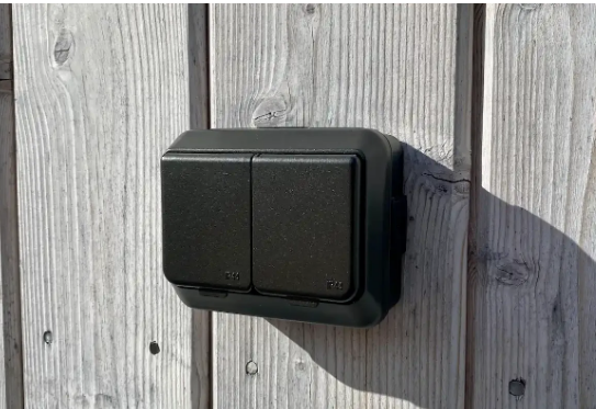

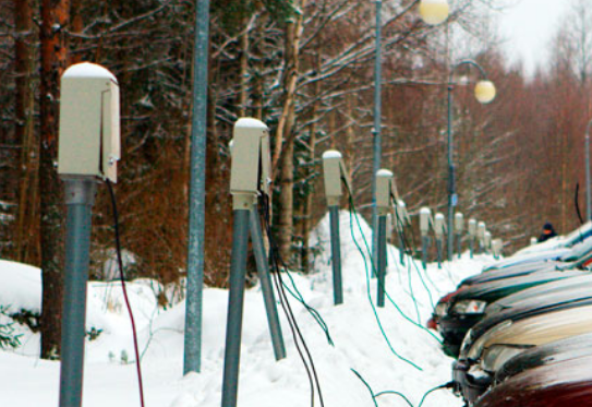

Jag har sett ganska många sönderbrända motorvärmaruttag i mina dagar, men klokt nog har de flesta varit monterade i lådor av metall på en stolpe, det enda brännbara i närheten är bilen.
Det är synd att man inte kan vara lite mer nyanserad, det är ju stor skillnad på ett sånt, och på en plastdosa med lock monterad på en snustorr träfasad.
