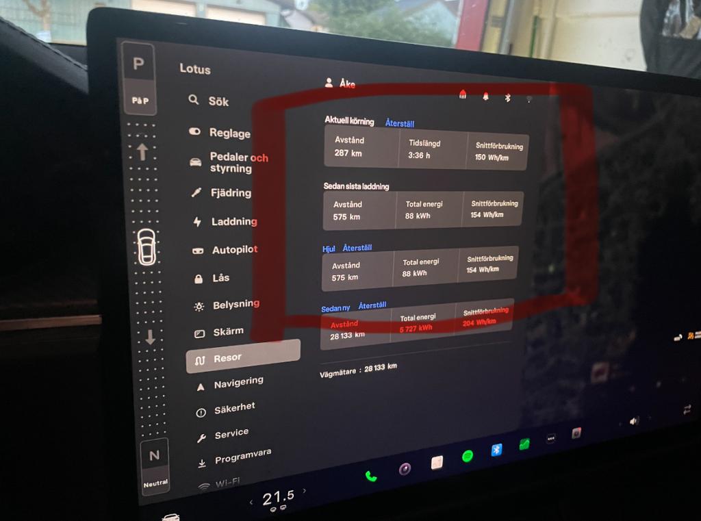

- Inlägg: 7810
- Ort: Boden
- Referralkod: ts.la/ke18519
Re: Grufman bil: "Vi vet inte varför värmepumpen på Tesla exploderar"
Hur är det skillnader med hjul/däck?Gustafsson skrev: ↑19 feb 2025 09:00Palladium är ju totalt för all körning ca 12% snålare än min 100D, men frågan är om räckvidden på Palladium är bättre än Raven?
Hjulen gör en grym skillnad mellan stora trögrullare och små.
Med 21” snittar jag 200Wh/km på sommaren.
Med min 20” lättrullande lösning 155-160Wh/km under samma förutsättningar.
En dagstur, med 8h parkering mitt på dagen, med sentry på (tog 2% under dagen). Parkerade med 2% hemma.
Mest 110/120-väg men även ~25km 80-väg närmast hemmet (kört t.o.r så två såna).
Tiden är lite skack, satt i bilen med växeln och snackade i hos polaren i typ en kvart innan han klev av, så egentligt snitt var ~ 90km/h.
Nu sitter det lättrullande hjul på här, men bilen i sig bör vara rätt snål om man kan köra 50 av milen på 110/120-väg med 154Wh/km i snitt.
