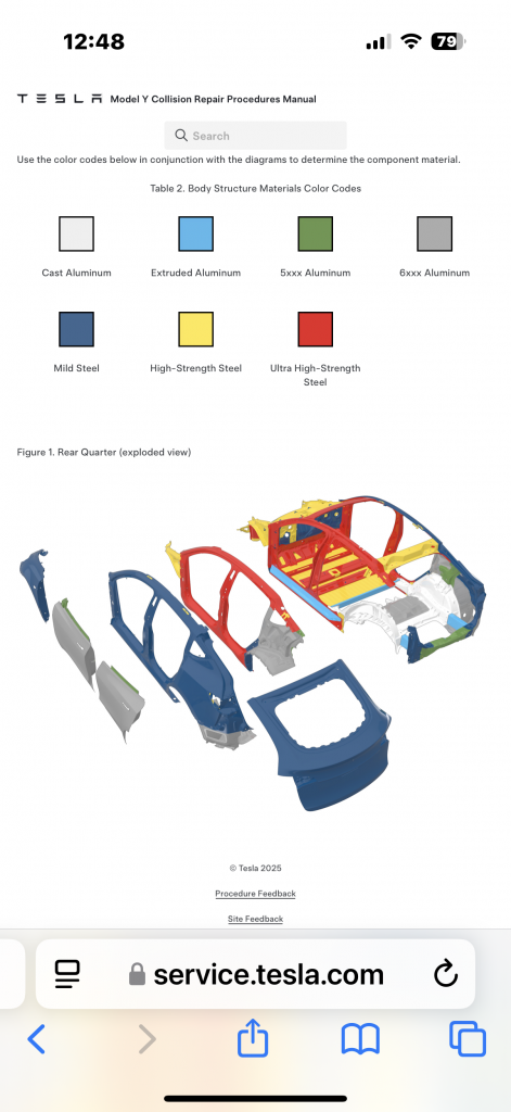

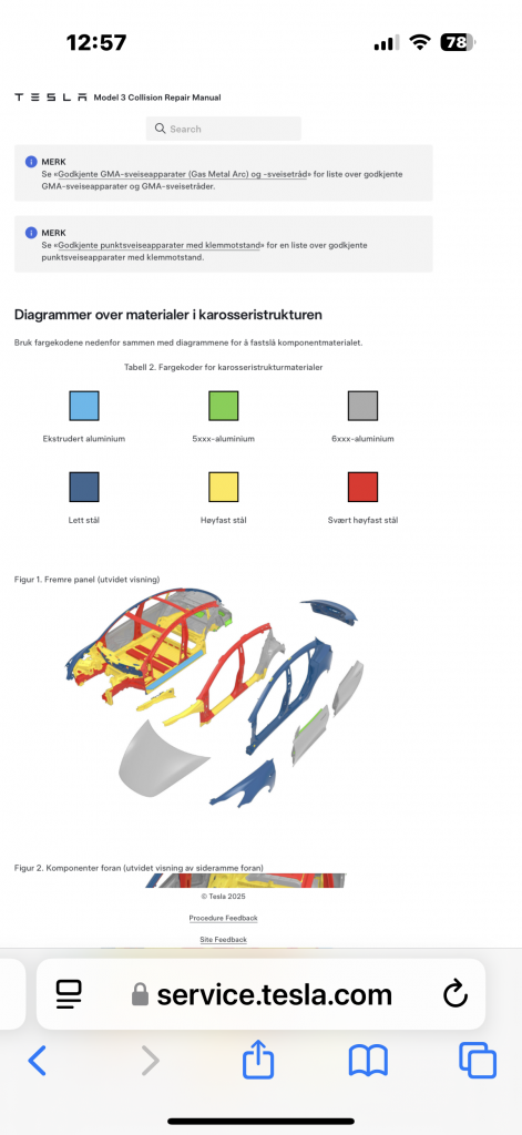

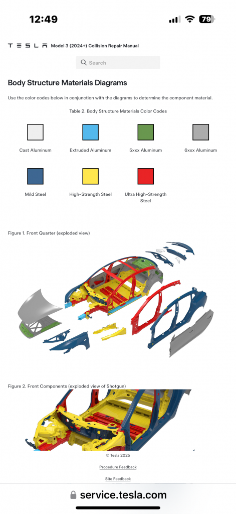

Bilderna jag postade är historiska 3, nuvarande 3 och Y före Opal. Källan är Tesla själv i sin egen verkstadshandbok så det borde vara korrekt.
